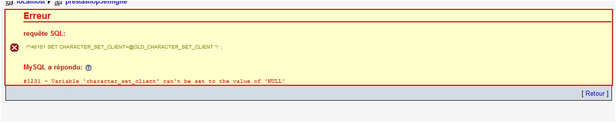

GAELLE Posted August 10, 2012 Share Posted August 10, 2012 Bonjour, Afin de faire des tests sur ma boutique, je souhaiterai importer mon site en ligne en local. J'ai donc fait une sauvegarde de ma base de données. J'ai ensuite créé sur phpmyadmin une nouvelle base de données et cliquez sur importer. Etant donné que ma base fait 148102 ko, j'ai fait une modfi dans le fichier php.ini de wanp afin que je puisse uploadé mon fichier. Pour uploadé mon fichier , je dois le faire en plusieurs fois car le fichier est volumineux. Mais à la fin du téléchargement j'obtiens ce message d'erreur (voir fichier ci joint) résultat le site n'apparait pas en ligne en local. J'ai regardé sur le net pour savoir comment régler ce problème, apparement il faut supprimer les lignes qui posent problèmes, ce que j'ai fait, mais lorsque je retélécharge mon fichier, j'ai encore ce message d'erreur (voir fichier) Je galère depuis une semaine, pouvez vous m'aider svp ? Merci!!! Link to comment Share on other sites More sharing options...
Sébastien Houzet Posted August 13, 2012 Share Posted August 13, 2012 Bonjour, Avez-vous comparé la version de votre serveur MySQL par rapport à celui utilisé ? Link to comment Share on other sites More sharing options...
GAELLE Posted August 16, 2012 Author Share Posted August 16, 2012 Bonjour, Merci pour votre réponse! Je viens de regarder, la version de wanp que j'utilise afin de mettre mon site en ligne en local est la version 5.5.8 et chez ovh pour mysql j'ai la version 5.0...Je ne sais pas si ces informations vous seront très utiles...j'ai refait des tentatives cette semaine, lu des posts... idem toujours pareil..Je ne suis pas du genre à baisser les bras mais là, je ne sais plus quoi faire; Merci beaucoup pour votre aide. Bonne journée Link to comment Share on other sites More sharing options...
