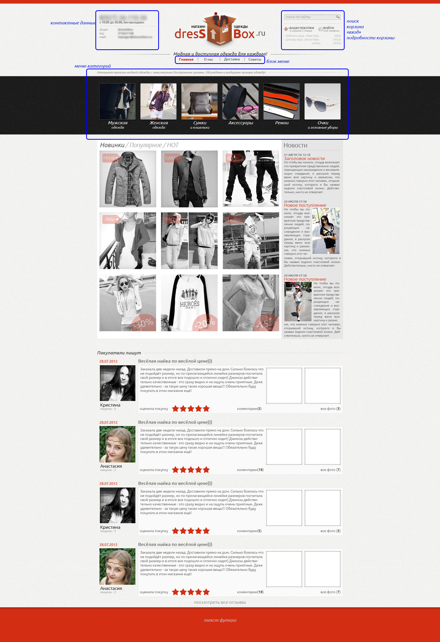

adamatis Posted August 9, 2012 Share Posted August 9, 2012 Прошу помощи. Перерыл кучу форумов, перечитал уже много чего, но никак не могу понять принципа. Нарисовал дизайн(прикрепил файл). Проблем сверстать его у меня нет. Но вот сверстать это под престу, не могу понять как. Смотрел стандартный шаблон и скачаивал бесплатные. В немногочисленных туторах рекомендуют скопировать стандартный, удалить стили, расположить модули в нужных местах и верстать... Скопировал, удалил стили. Располагаю модули в нужных хуках.... и тут как раз ступор начинается. В стандартных есть хук "HOOK_TOP" По дизайну там должны быть 4 блока: 1. Левый верх - контакты 2. Верх центр - логотип 3. Правый верх - поиск, корзина 4. низ центр - меню Переношу нужные модули в HOOK_TOP. Как теперь мне им нужные позиции задать? Может я принципа не понимаю? Прошу помощи Link to comment Share on other sites More sharing options...
Ronaldo Perez Posted August 9, 2012 Share Posted August 9, 2012 ну пока что все описанные действия правильны) Позиция в хуке - слева у списка модулей в хуке есть "стрелочки" кликай на них или схвати мышкой и перетащи) Link to comment Share on other sites More sharing options...
adamatis Posted August 9, 2012 Author Share Posted August 9, 2012 (edited) On 8/9/2012 at 2:58 PM, SergeyH said: ну пока что все описанные действия правильны) Позиция в хуке - слева у списка модулей в хуке есть "стрелочки" кликай на них или схвати мышкой и перетащи) ну так это сделал. Не понимаю просто как пихать модули в нужные мне дивы. Т.е. сейчас модули в нужном хуке, а внутри него как их позиционировать? К примеру в жумле можно было создать позицию, прописать див этой позиции, а потом туда модуль выввести. Тут как такое делается? Edited August 9, 2012 by adamatis (see edit history) Link to comment Share on other sites More sharing options...
Ronaldo Perez Posted August 9, 2012 Share Posted August 9, 2012 а ты про внутризхуковые позиции, из описания сразу не понял. дык, у каждого модуля в отдельной папке кроме логики .php есть .tpl файл, там вся верстка. позиция модуля в хуке определяет "вертикаль", в нее подтаксиваются персональные шабы каждого модуля... чето я както непонятно написал видать) короче представь конструктор, в общем шаблоне ты взял хук-топ этот хук в свою очередь может состоять еще из N элементов (модулей) "дивы" и смарти для каждого модуля "вставляются" в хук в порядке очереди указанной в позиции модулей в хуке Link to comment Share on other sites More sharing options...
adamatis Posted August 9, 2012 Author Share Posted August 9, 2012 On 8/9/2012 at 3:14 PM, SergeyH said: а ты про внутризхуковые позиции, из описания сразу не понял. дык, у каждого модуля в отдельной папке кроме логики .php есть .tpl файл, там вся верстка. позиция модуля в хуке определяет "вертикаль", в нее подтаксиваются персональные шабы каждого модуля... чето я както непонятно написал видать) короче представь конструктор, в общем шаблоне ты взял хук-топ этот хук в свою очередь может состоять еще из N элементов (модулей) "дивы" и смарти для каждого модуля "вставляются" в хук в порядке очереди указанной в позиции модулей в хуке понятно. Т.е. мне придётся сделать топ статичной высоты, а модули дивами сделать? Может тогда лучше свой хук создать, типа "TOP_RIGHT"? Link to comment Share on other sites More sharing options...
Ronaldo Perez Posted August 9, 2012 Share Posted August 9, 2012 новый хук незачем, все и в одном прекрасно позиционируется, модули ты же стандартные используешь, там уже все обернуто нужными дивами, тебе остается только правка css Link to comment Share on other sites More sharing options...
adamatis Posted August 9, 2012 Author Share Posted August 9, 2012 не понимаю как связки создавать... К примеру, есть у нас "поиск" в шапке сайта, в хуке "HOOK_TOP" как внести изменения в отображение CSS?(вернее, по какому принципу искать что и где менять)? и как изменить так называемый "view" этого модуля? Link to comment Share on other sites More sharing options...
Ronaldo Perez Posted August 9, 2012 Share Posted August 9, 2012 (edited) css хранятся в themes/yourteheme/css какой конкретно файл править подскажут инструменты разработчика в хроме, ты ж вроде сам верстаешь, должен знать view в данном случае tpl файл модуля вообще вот http://prestalab.ru/wiki/shablony рекомендую пробежаться и месяц-два назад тут (на форуме) хлопчик выкладывал мануал по разработке шаблона с нуля, поищи на первых страницах Edited August 10, 2012 by SergeyH (see edit history) Link to comment Share on other sites More sharing options...
adamatis Posted August 9, 2012 Author Share Posted August 9, 2012 у меня нет цели изменить дефолтный шаблон - я хочу понять принцип. Там понятно, что легко находится инспекцией кода, и-то опять-таки только css. Очень запутано как-то всё - ещё ни разу не сталкивался с подобным.... Сайт этот видел. Я, прежде чем решил задавать вопросы, очень много ресурсов облазил. Ладно, спасибо за помощь! помучаю ещё немного... если надоест, тупо сделаю на другой платформе Link to comment Share on other sites More sharing options...
