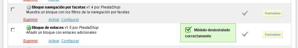

Actualice a 1.4.8.2 de justo la anterior pero creo que hice algo mal en el proceso y ahora cada vez que hago algun cambio en algun modulo en vez de guardarse aparece "modulo desinstalado correctamente" y no lo desinstala pero tampoco guarda los cambios. El modulo de Bloque de enlaces lo he tenido que desactivar y ya no consigo ni que aparezca en el front.post-385377-0-02295100-1344065369_thumb.png
Lo he intentado reinstalando el modulo y continua pasando lo mismo y me temo que si realizo algun cambio en el modulo de categorias tambien se va a quedar listo y con esto la pagina.
