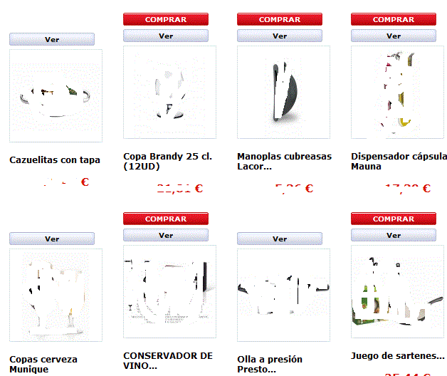

posinota Posted July 25, 2012 Share Posted July 25, 2012 Hola a todos.... Llevo varios dias intentando dar con la tecla pero nada. De repente y sin tocar nada de archivos de codigo, me encuentro que en el homefeatured y en el product-list.tpl no aparece el boton de comprar en segun que productos. Ya no se que puede ser. He subido el home featured de la caperta modules que tengo en el local que funciona todo correctamente y el product-list.tpl y aun asi nada de nada. (activo la compilacion y nada tampoco) e incluso he llegado a subir el homefeatured del propio theme. La verdad no se que ha podido suceder. Si podeis echarme una mano por donde puede ir el fallo lo agradeceria. Gracias, saludos Adjunto foto para ver mejor el problema Link to comment Share on other sites More sharing options...
posinota Posted July 25, 2012 Author Share Posted July 25, 2012 ahi la tienes www.cristalymenajeonline.com Link to comment Share on other sites More sharing options...
posinota Posted July 25, 2012 Author Share Posted July 25, 2012 Los botones de comprar los puse yo asi. Desde hace tiempo la pagina esta funcionando bien. Ha sido desde hace un par de dias que de repente el boton comprar ha desaparecido en segun que productos. He descubierto que si un producto en el product-list.php no aparece el boton (siempre es el mismo )en el home featured tampoco aparece. es decir es el mismo producto, pero de todos los productos que tengo activados algunos tienen este problema y no se porque... Link to comment Share on other sites More sharing options...

posinota Posted July 25, 2012 Author Share Posted July 25, 2012 Me estoy dando cuenta que sucede en los productos que hay combinaciones de distintas cantidades, tamaños.... ahora si que me quedo flipao!! Link to comment Share on other sites More sharing options...
posinota Posted July 25, 2012 Author Share Posted July 25, 2012 Vaya se me cae la conección con tu web cada 2 x 3... ¿Te refieres a la plantilla?¿la has probado? Si he probado con el theme prestashop y pasa lo mismo. en el anterior post mio acabo de descrubrir que el problema pasa con los productos que tienen combinaciones. Vamos descartando creo...que no es problema del product-list.tpl Link to comment Share on other sites More sharing options...
