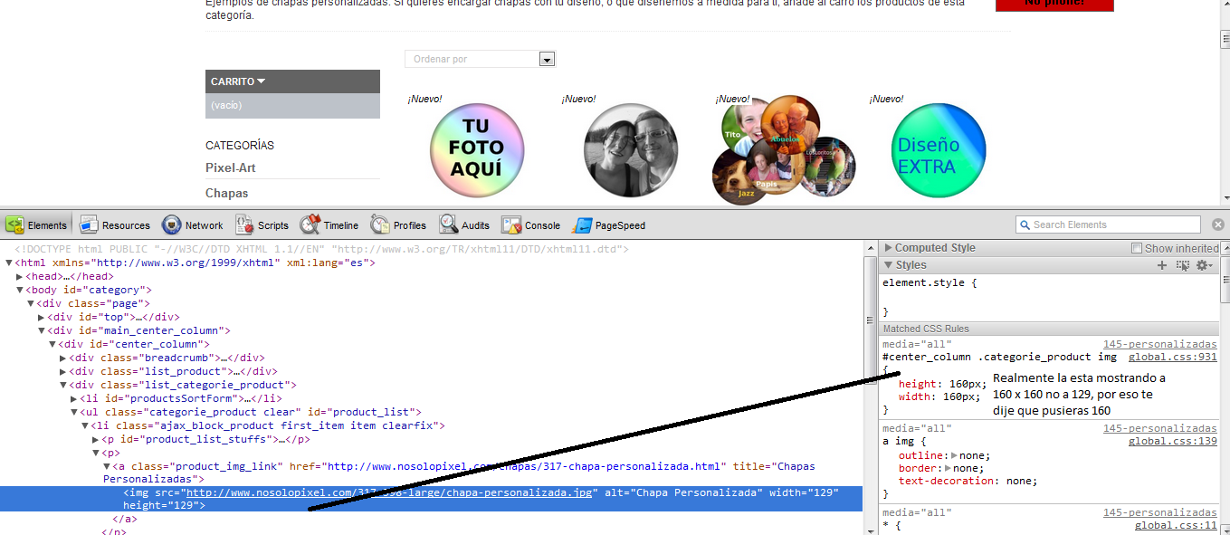

nadie Posted July 22, 2012 Share Posted July 22, 2012 Por cierto, seguramente pensaras ¿De donde ha salido ese 160, que le tengo que aplicar en ancho y alto, al crear el tipo de imagen? Pues muy simple te lo explico en la imagen: Como te indico, esta forzándose a mostrar a 160 por el css, así que por eso te he dicho que cuando crees el tipo de imagen llamado chorizos, le des un tamaño de 160x160. (En realidad la imagen esta a 300 por 300, pero en el código esta puesto que coja el alto y el ancho del tipo home, pero luego en el css esta puesto que coja 160x160..) Así que por eso te he indicado arriba unos pasos a seguir.. (En uno de los post de arriba D) Link to comment Share on other sites More sharing options...
nadie Posted July 22, 2012 Share Posted July 22, 2012 Todo esto te pasa en mas sitios de la web... (Así que seria un buen momento, para ir cambiándolo..) Link to comment Share on other sites More sharing options...

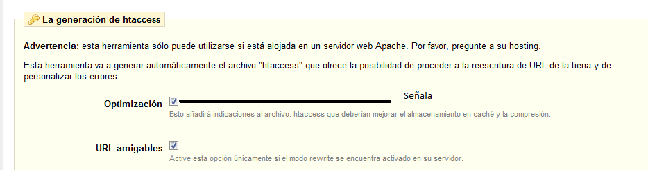

nadie Posted July 22, 2012 Share Posted July 22, 2012 También, te recomiendo, habilitar las opciones de optimización en el .htaccess. Y lógicamente una vez señalado la opción, no se te olvide pulsar en el botón "Generar el archivo .htaccess" Link to comment Share on other sites More sharing options...

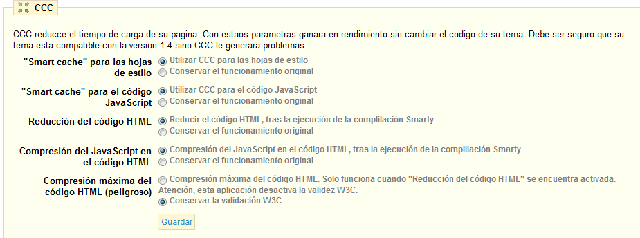

nadie Posted July 22, 2012 Share Posted July 22, 2012 También en las opciones de CCC, en la pestaña Preferencias/Rendimiento, prueba dejar esto así: Link to comment Share on other sites More sharing options...
