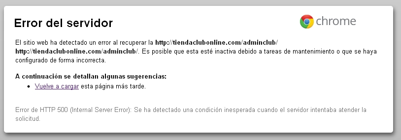

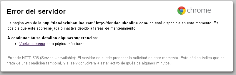

apenailillo Posted July 20, 2012 Share Posted July 20, 2012 Hola Me presento, mi nombre es Ariel Peñailillo y necesito si alguien me puede ayudar. Tengo ya 3 días sin poder entrar a mi sitio http://tiendaclubonline.com, incluso a mi área de administración no puedo http://tiendaclubonline.com/adminclub/. Dice que tengo error del servidor, revise mi hosting y esta bien porque funciona con otros sitios que tengo, la tienda la tenia en modo inactiva porque hace poco que la estoy creando y hay un error que menciona por trabajos interno o mala configuración, adjunto los problemas señalados. Favor su ayuda porque no tengo idea como arreglar esto. Link to comment Share on other sites More sharing options...

apenailillo Posted July 20, 2012 Author Share Posted July 20, 2012 Hola Gracias por ayudarme, seguí tus instrucciones e hice el cambio que solicitaste pero en http://tiendaclubonline.com/ sigue el mismo error y en http://tiendaclubonline.com/adminclub/ ahora no sale nada. Slds Ariel Link to comment Share on other sites More sharing options...
