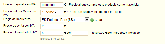

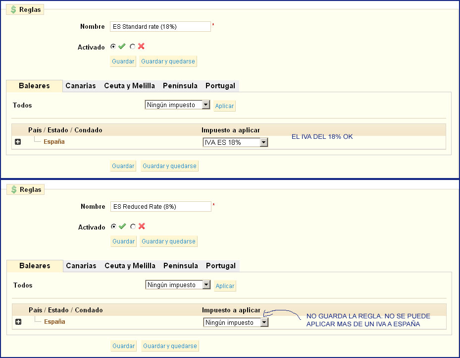

Hola voy desesperado con esto. Mi clienta necesita vender algunos productos al 8% (alimentacion) y otros al 18%. Pero entro en reglas de impuestos y no me deja asignar el nuevo IVA a el mismo pais. No se guardan los cambios.

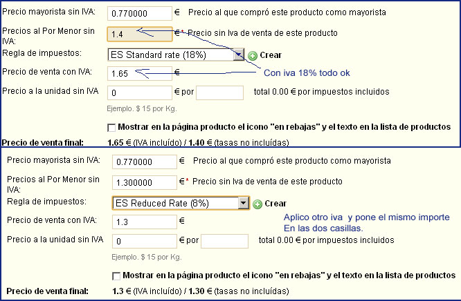

Luego al editar en catalogo algun producto, al cambiar el impuesto no calcula el iva. Pone en las dos casillas el mismo importe.

Edita el producto, y hay le puedes decir, que aplique al producto un IVA,o otro.

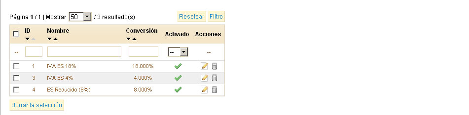

Si no te funciona, ve a la pestaña Pago/Impuestos, cárgate el elemento donde dice:
IVA ES 8%
Y en la pestaña Pagos/Reglas de impuestos cargate tambien:
ES Reduced Rate (8%)
Despues ve a la pestaña Preferencias/Ubicación y donde dice:
Import de pack de localización
Señalas España y le das a Importar.
Luego ve a la pestaña Pagos/Reglas de impuestos y veras de nuevo el 8%, editalo y si no esta aplicado, aplicalo a los correspondientes Zonas..
Y por ultimo vas y editas el producto.
IVA ES 8%

Lo otro que me comentas de elegir en el producto un iva u otro, lo hago pero no lo aplica. Se puede ver en la tercera foto que he adjuntado en el primer post.

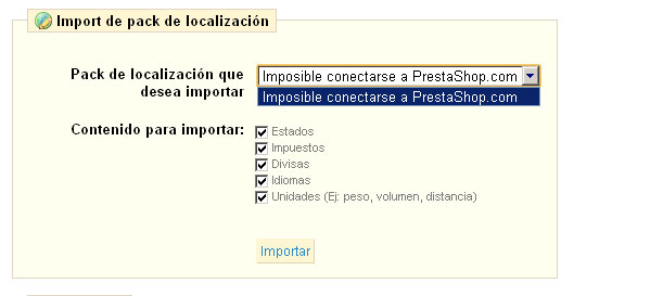

Gracias por tus respuestas nadie parece que el error vendra por aqui. Te adjunto pantallazo de import pack localizacion. En la pestaña desplegable me pone que es imposible conectarse con prestashop.com.
No he encontrado nada para solucionar este nuevo problema y comprobarlo todo.
Habilita en tu servidor el parametro allow_url_fopen colocandolo en ON. (Si no puedes sobreescribir el php.ini, pasale el mensaje a tu hosting)
En principio si lo habilitas, si te va dejar importar y actualizar sin problemas..
Perfecto. Así ha sido. Y funciona bien lo del IVA.
Mi hosting ha habilitado temporalmente el fopen para importar nuevamente los impuestos y ha funcionado lo que decías.
