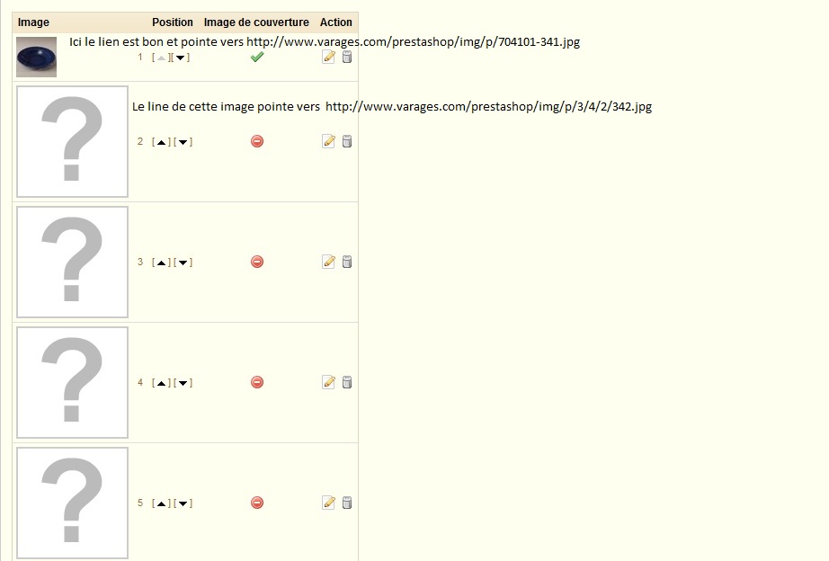

foubee Posted July 17, 2012 Share Posted July 17, 2012 (edited) Bonjour, Cela fait 24heures que je galere, je m'en remets donc a vous et a votre aide sinon je vais m'arracher tous les cheveux. En gros, je viens d'ajouter quelques nouveaux produits a mon PS. J'ai ajoute 6 photos a mon produit (car il a 6 declinaisons), et j'ai du le faire a la main car lorsque je le fais via l'interface web du BO, le process de redimensionnement des photos et tue par mon hebergeur...(he oui je suis en mutualise). Donc je fais tout a la mano. Je suis presque certain de tout avoir bien rempli dans les bonnes tables de ma BDD (PS_IMAGE, PS_IMAGE_LANG, PS_PRODUCT, PS_PRODUCT_ATTRIBUTE, PS_PRODUCT_ATTRIBUTE_LANG). Tout semble operationnel aussi bien dans le BO que dans le FO, a part une chose. Dans le BO, lors que je suis dans CATALOGUE et que je clique dans la fiche du nouveau produit que j'ai ajoute, lorsque je vais dans l'onglet IMAGE ou ATTRIBUTS, toutes les images miniatures sont un gros point d'interrogation (voir photo jointe en bas de ce post)... Et je ne comprends pas pourquoi, il doit manquer quelque chose quelque part. Et pourtant sur mon FTP dans mon repertoire 'prestashop/img/p' j'ai bien 704101-341-home.jpg 704101-341-small.jpg 704101-341-medium.jpg 704101-341-large.jpg 704101-341-thickbox.jpg 704101-342-home.jpg 704101-342-small.jpg 704101-342-medium.jpg 704101-342-large.jpg 704101-342-thickbox.jpg Auriez vous une idee mes amis ? Un grand merci d'avance, Foubee Edited July 23, 2012 by foubee (see edit history) Link to comment Share on other sites More sharing options...
foubee Posted July 23, 2012 Author Share Posted July 23, 2012 Bonjour a tous, Je suis toujours bien embete par ce probleme d'affichage dans le catalogue de mon BO. Je me permets donc de m'auto-faire un petit UP. Y aurait il quelqu'un dans le forum qui connaisse quelles tables dans la base de donnees sont utilisees pour les photos d'un produit ? Il y aurait il quelque part un genre de tutorial, ou quelques explications qui expliquent la correlation entre un produit dans le catalogue PS et les entrees dans les bases de donnees ? Merci d'avance pour votre aide, car je seche la... J'ai vraiment besoin de votre experience sur ce coup la. Link to comment Share on other sites More sharing options...
