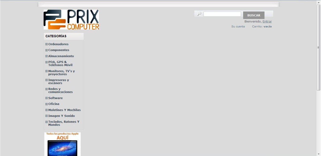

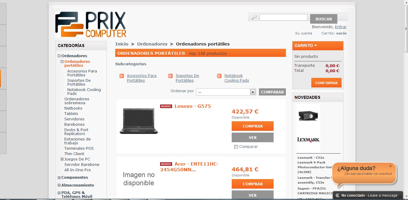

Prixcomputer Posted July 17, 2012 Share Posted July 17, 2012 Hola a todos, Tengo un problema muy urgente: Resulta que he estado configurando la tienda, añadiendo módulos y cambiando los CMS. He estado teniendo problemas con el servidor, pues me cargaba lentísimo, por lo que quise desactivar el sitemaps de google para que no saturara el servidor. De repente, me he dado cuenta que en el index sólo aparece (después de tardar un rato) el logo, buscar, y la columna izquierda. Me ha desaparecido todo el contenido de la columna derecha y del cuerpo (productos destacados, etc) nose si tendrá algo que ver de haber desinstalado el módulo y descargué y eliminé mediante FTP los archivos sitemap.inc.php y xml de la carpeta config. He probado a eliminar y reinstalar los módulos que no se ven y nada, se ha quedado todo en gris menos unos 4 módulos... Como curiosidad, en cuanto te metes dentro de una categoría o producto, vuelva a aparecer todo. Pero me interesa tener un index como lo tenía configurado. Podría ser que se ha desconfigurado el tema? que alguien me de alguna solución, por favor, necesito ayuda. Adjunto un pantallazo de como está la web. Link to comment Share on other sites More sharing options...

Prixcomputer Posted July 17, 2012 Author Share Posted July 17, 2012 La url es la siguiente: www.prixcomputer.com Al entrar tarda bastante, y luego aparece lo que he comentado anteriormente, parece como que la plantilla se ha cortado y sólo se ve un poco en la zona superior. He cambiado a ON, y me aparece este error: Warning: file_put_contents(/var/www/classes/../cache/price_KTD-PE1550/1024A_array~1342533393): failed to open stream: No such file or directory in /var/www/classes/CacheVar.php on line 49 Warning: file_put_contents(/var/www/classes/../cache/price_KTD-PE1550/1024A_array~1342533393): failed to open stream: No such file or directory in /var/www/classes/CacheVar.php on line 49 Warning: file_put_contents(/var/www/classes/../cache/price_KTD-PE1550/1024A_array~1342533393): failed to open stream: No such file or directory in /var/www/classes/CacheVar.php on line 49 Warning: file_put_contents(/var/www/classes/../cache/price_KTD-PE1550/1024A_array~1342533393): failed to open stream: No such file or directory in /var/www/classes/CacheVar.php on line 49 Warning: file_put_contents(/var/www/classes/../cache/price_KTC-DL580G2/2G_array~1342533393): failed to open stream: No such file or directory in /var/www/classes/CacheVar.php on line 49 Warning: file_put_contents(/var/www/classes/../cache/price_KTC-DL580G2/2G_array~1342533393): failed to open stream: No such file or directory in /var/www/classes/CacheVar.php on line 49 Warning: file_put_contents(/var/www/classes/../cache/price_KTC-DL580G2/2G_array~1342533393): failed to open stream: No such file or directory in /var/www/classes/CacheVar.php on line 49 Warning: file_put_contents(/var/www/classes/../cache/price_KTC-DL580G2/2G_array~1342533393): failed to open stream: No such file or directory in /var/www/classes/CacheVar.php on line 49 Warning: file_put_contents(/var/www/classes/../cache/price_KTH-ZX2000/1G_array~1342533418): failed to open stream: No such file or directory in /var/www/classes/CacheVar.php on line 49 Warning: file_put_contents(/var/www/classes/../cache/price_KTH-ZX2000/1G_array~1342533418): failed to open stream: No such file or directory in /var/www/classes/CacheVar.php on line 49 Warning: file_put_contents(/var/www/classes/../cache/price_KTH-ZX2000/1G_array~1342533418): failed to open stream: No such file or directory in /var/www/classes/CacheVar.php on line 49 Warning: file_put_contents(/var/www/classes/../cache/price_KTH-ZX2000/1G_array~1342533418): failed to open stream: No such file or directory in /var/www/classes/CacheVar.php on line 49 Warning: file_put_contents(/var/www/classes/../cache/price_KTD-WS670/1G_array~1342533450): failed to open stream: No such file or directory in /var/www/classes/CacheVar.php on line 49 Warning: file_put_contents(/var/www/classes/../cache/price_KTD-WS670/1G_array~1342533450): failed to open stream: No such file or directory in /var/www/classes/CacheVar.php on line 49 Warning: file_put_contents(/var/www/classes/../cache/price_KTD-WS670/1G_array~1342533450): failed to open stream: No such file or directory in /var/www/classes/CacheVar.php on line 49 Warning: file_put_contents(/var/www/classes/../cache/price_KTD-WS670/1G_array~1342533450): failed to open stream: No such file or directory in /var/www/classes/CacheVar.php on line 49 Warning: file_put_contents(/var/www/classes/../cache/price_KTH-MLG4/2G_array~1342533450): failed to open stream: No such file or directory in /var/www/classes/CacheVar.php on line 49 Warning: file_put_contents(/var/www/classes/../cache/price_KTH-MLG4/2G_array~1342533450): failed to open stream: No such file or directory in /var/www/classes/CacheVar.php on line 49 Warning: file_put_contents(/var/www/classes/../cache/price_KTH-MLG4/2G_array~1342533450): failed to open stream: No such file or directory in /var/www/classes/CacheVar.php on line 49 Warning: file_put_contents(/var/www/classes/../cache/price_KTH-MLG4/2G_array~1342533450): failed to open stream: No such file or directory in /var/www/classes/CacheVar.php on line 49 Fatal error: Maximum execution time of 30 seconds exceeded in /var/www/classes/CacheVar.php on line 170 Muchas gracias por responder tan rápido. Link to comment Share on other sites More sharing options...
Prixcomputer Posted July 17, 2012 Author Share Posted July 17, 2012 Es posible que se haya jodido por haber hecho CCC? Como me cargaba tan lento, seleccioné los siguientes: "Smart cache" para las hojas de estilo Utilizar CCC para las hojas de estilo Conservar el funcionamiento original "Smart cache" para el código JavaScript Utilizar CCC para el código JavaScript Conservar el funcionamiento original Reducción del código HTML Reducir el código HTML, tras la ejecución de la complilación Smarty Conservar el funcionamiento original Compresión del JavaScript en el código HTML Compresión del JavaScript en el código HTML, tras la ejecución de la complilación Smarty Conservar el funcionamiento original Los activé todos menos la compresión máxima. Los he vuelto a poner por defecto pero nose si vuelve al estado inicial. ¿Cómo puedo solucionar eso? Link to comment Share on other sites More sharing options...
