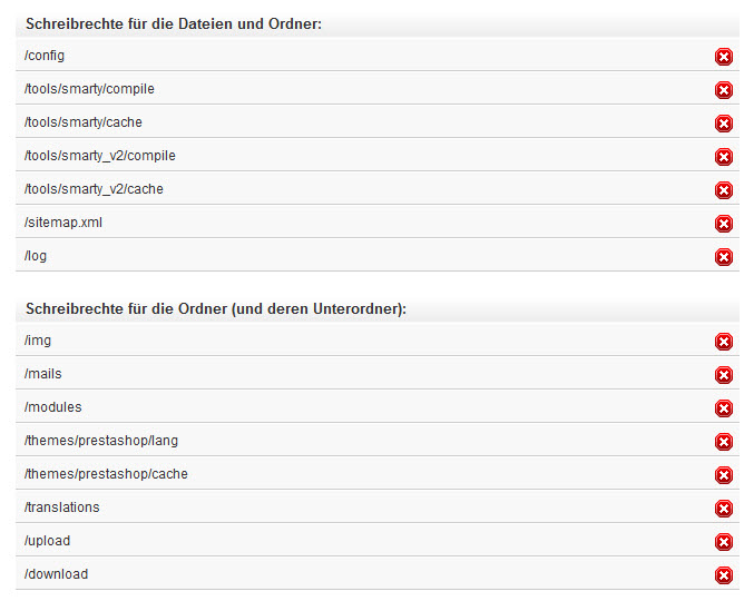

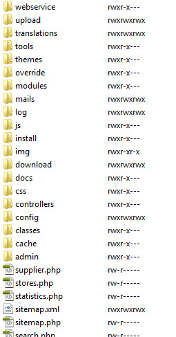

maeldrew Posted July 14, 2012 Share Posted July 14, 2012 (edited) Hallo Auf der Suche nach einem guten Webshop bin ich auf Prestashop gestossen. Doch leider scheitere ich bereits bei der Installation. Obwohl ich die Ordner und Dateien mit schreibrechten vergeben habe, werden diese in der Setup Rutine immer Rot ausgewiesen. Da ich bereits einige Erfahrung mit dem Installieren und Konfigurieren mit PHP Scripten habe und auch auf diesem Webplatz noch nie Probleme hatte, bin ich mit meinem Latein am Ende. Berechtigungen wurden wie angegeben angepasst: chmod 777 und die Entsprechenden Rekursiv. Auch mit weniger Berechtigungen hatte ich keinen Erfolg. Siehe beigelegte Screener. Prestashop 1.4.8.2 Server Platform Linux Danke im voraus für eure Hilfe. Edited July 15, 2012 by maeldrew (see edit history) Link to comment Share on other sites More sharing options...
BluTiGeS Posted July 15, 2012 Share Posted July 15, 2012 Probier mal die Rechte auf 775 zu setzen, vll prüft das Script ja das ab. Ansonsten ist das schon seltsam, das alles rot ist, ahst mal browser cache geleert? Link to comment Share on other sites More sharing options...
maeldrew Posted July 15, 2012 Author Share Posted July 15, 2012 Danke für deine Antwort, Ich hab nun das Problem eruirt, es lag beim Service Provider. Aus Sicherheitsgründen lässt dieser alles nicht unter dem Benutzer "www" sondern unter dem eigenen Benutzer ausführen. Da jedoch das Script unter dem Benutzer "www" Schreibrechte benötigt, musste ich bei den entsprechenden Verzeichnissen den Owner auf "www" ändern. Link to comment Share on other sites More sharing options...
