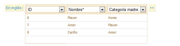

nadie Posted July 16, 2012 Share Posted July 16, 2012 Te voy hacer un ejemplo. (Que conste, que esto es un ejemplo de como hacer la importación, yo no te explico que tienes que hacer en excel, para eso tienes que abrir un tema nuevo) Tenemos lo siguiente, el producto llamado: Dame mucho amor Y la siguiente categoría con sus subcategorías: Placer - Amor -- Cariño Lo primero es preparar el fichero para importar las categorías, en este caso podría ser así: id Name* Parent Category 6 Placer Home 7 Amor Placer 8 Cariño Amor Una vez importadas... Ahora vamos a meter el producto: Dame mucho amor En tal categoría y sus subcategorías. Para ello se haría lo siguiente: Name* Categories (x,y,z,...) Dame mucho amor 6, 7, 8 1 Link to comment Share on other sites More sharing options...

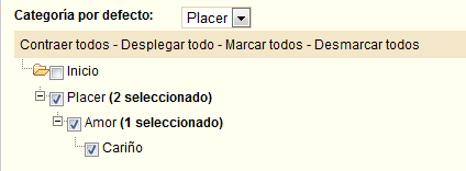

nadie Posted July 17, 2012 Share Posted July 17, 2012 Importar Categorías: Importar Productos: Y ahora edito el producto, y veo que lo ha metido tanto en la categoría principal, como en la subcategoría de la categoria y en sub-subcategoria de la subcategoría.: Link to comment Share on other sites More sharing options...

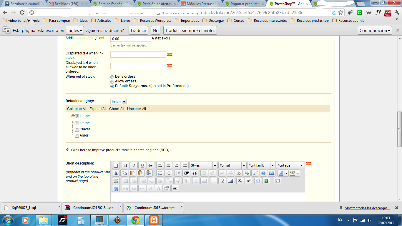

Arakiss Posted July 17, 2012 Author Share Posted July 17, 2012 (edited) Probado otra vez , a mi me lo coloca mal me duplica la categoría home como lo puedes ver en la imagen :/ ... Edited July 17, 2012 by Arakiss (see edit history) Link to comment Share on other sites More sharing options...
nadie Posted July 17, 2012 Share Posted July 17, 2012 Probado otra vez , a mi me lo coloca mal me duplica la categoría home como lo puedes ver en la imagen :/ ... Y por lo que veo en la imagen, te crea 3 categorías sin relación entre ellas, es decir no te crea una categoría, dentro de esa categoría otra, y dentro de esa otra categoría otra... Link to comment Share on other sites More sharing options...
