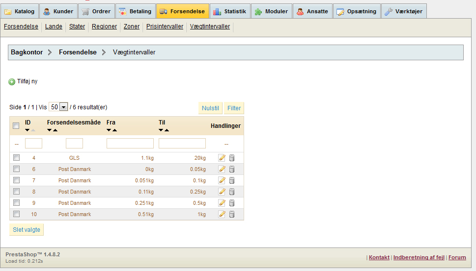

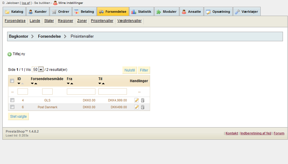

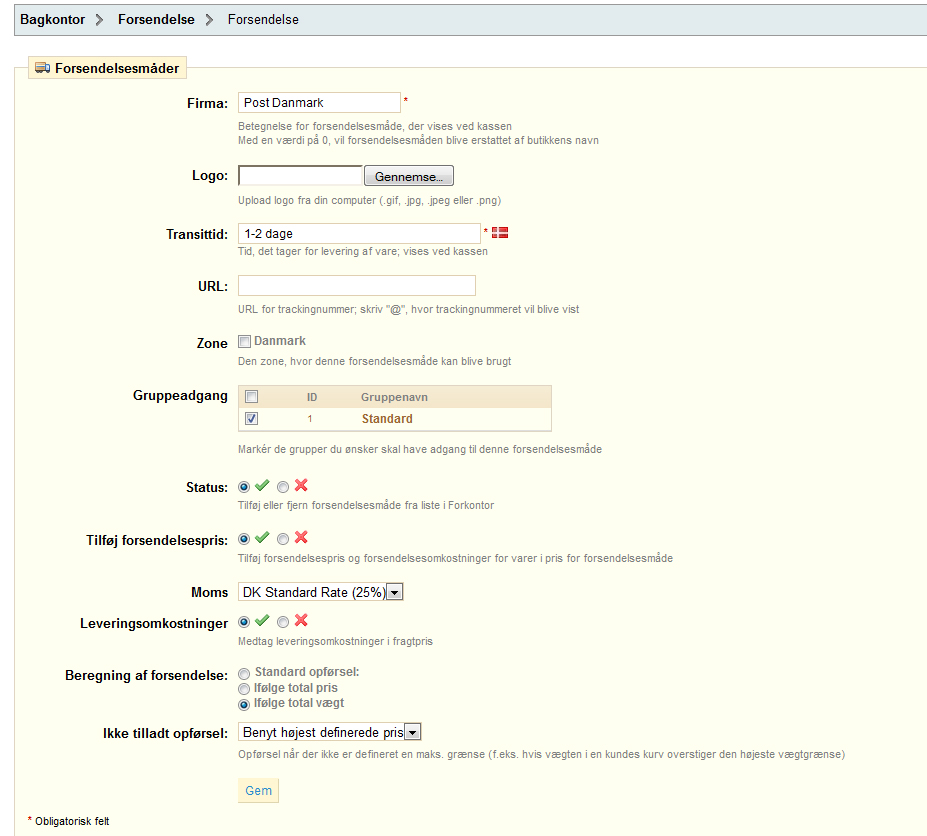

Jeg er faktisk lidt lost - prøv at se på de vedhæftede billeder, hvad jeg har gjort. Inde i shoppen viser den kun "Afhent gratis" som eneste mulighed. Det er altså ikke muligt at få sendt. Jeg har smidt vægt på 2 produkter indtil videre, bare for at teste, men uden held!
