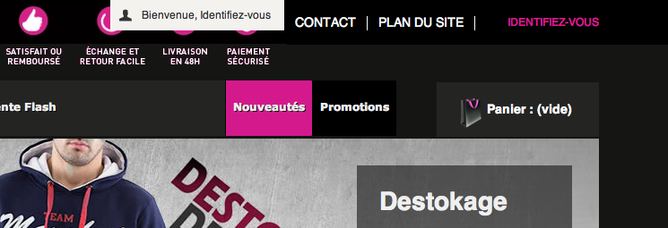

J'ai un problème cependant, je voudrais les intégrer dans mon theme dans la partie haute, vers le logo mais même si je choisis "top page" ou "header" comme points d'accroche ils se trouvent sous mon menu. Peux-tu m'aider? Merci par avance.
Cf le screenshot ci dessous :

Merci pour tes modules OEB particulièrement le module de panier et de compte qui sont vraiment top.
Salut,
Merci pour ton retour,
concernant ton problème, il faut modifier la position des modules.
http://doc.prestasho...dules-Positions
Cdlt

Bonjour, voici le problème commun:
Bonjour Reda,
j'ai un Petit soucie Avec le module, quand je saisis mon Adresse email / mon mot de passe et je clique sur le boutton pour acceder a mon compte de test je suis redirigé vers la page "identifiez-vous" je dois cliquer une 2eme fois pour sur le meme boutton pour acceder a mon compte. C'est un bug ou plutot une mauvaise manip de ma part!?
Merci du soutient!
