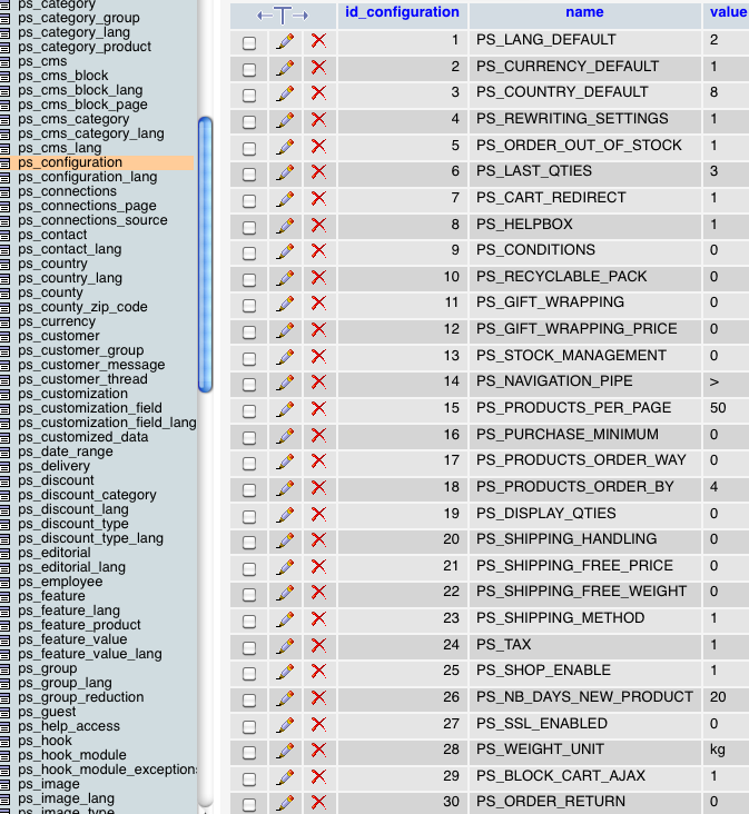

- par contre impossible de trouver "PS_CIPHER_ALGORITHM ", dans la table configuration ??? (ni ailleurs dans la BD) (voir pièce jointe)

pour ce qui est du champ dans la table configuration , "PS_CIPHER_ALGORITHM" a l'ID 71, donc il faut aller sur la page numero 3 en trie par defaut sur phpmyadmin pour y acceder et pouvoir modifier la valeur , donc changer le système de cryptage sans installer mcrypt.
