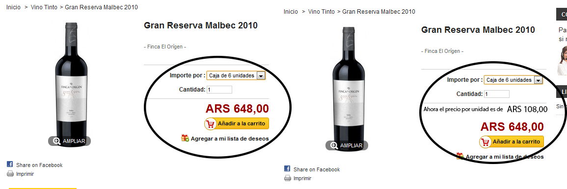

todomariano Posted July 17, 2012 Author Share Posted July 17, 2012 Les cuento, al final voy a utilizar atributos. Grupo de atributo: Importe por, atributos: Unidad, Caja de 6 unidades. Supongamos que por unidad vale 10 y por caja vale 50 (serían 8,33 por unidad). Por el momento eso creo que es lo mejor, pero me gustaría saber si existe algún módulo o modificar algo para que aparezca también el precio por unidad (como descuento) cuando alguien selecciona Caja por 6 unidades y no el total del atributo. Pongo ejemplo: Si selecciona por unidad (10), si selecciona por caja (50) acá es donde me gustaría poder poner además valor por unidad 8,33. Alguien me ayuda a rompernos la cabeza??? Link to comment Share on other sites More sharing options...

todomariano Posted July 18, 2012 Author Share Posted July 18, 2012 pues no creo al tratarse de productos distintos Pero en realidad es el mimo producto. El mismo nombre, mismo ID, pero con atributos distintos. Hice una "demo" de lo que me gustaría que pase, la dejo adjunta. Obviamente que es un ejemplo burdo, pero quizás me puedas dar una mano. Y te agradezco mucho!!! Link to comment Share on other sites More sharing options...

todomariano Posted July 18, 2012 Author Share Posted July 18, 2012 habria que ver la tienda para ve de que va el tema... saludos Ojo que eso lo he hecho en Photoshop, no en Presta. De todos modos el sitio de pruebas es www.marianoyazz.com.ar lo unico que se me orurre es que relaciones un producto a ese pack, y mostrar el precio de ese producto relacionado junto al texto que pones. Perdón pero no te he entendido. He visto muchas webs que tienen una "rebaja" y figura el precio tachado. Creo que en esta plantilla eso no existe o es un módulo especial??? Link to comment Share on other sites More sharing options...
shacker Posted July 18, 2012 Share Posted July 18, 2012 no, viene con presta, pero seguro en tu plantilla lo quitaron. eso se puede agregar donde quieras que aparezca el precio tachado editando el product.tpl: {if $product->specificPrice AND $product->specificPrice.reduction} <p id="old_price"><span class="bold"> {if $priceDisplay >= 0 && $priceDisplay <= 2} {if $productPriceWithoutRedution > $productPrice} <span id="old_price_display">{convertPrice price=$productPriceWithoutRedution}</span> {if $tax_enabled && $display_tax_label == 1} {if $priceDisplay == 1}{l s='tax excl.'}{else}{l s='tax incl.'}{/if} {/if} {/if} {/if} </span> </p> {/if} Link to comment Share on other sites More sharing options...
