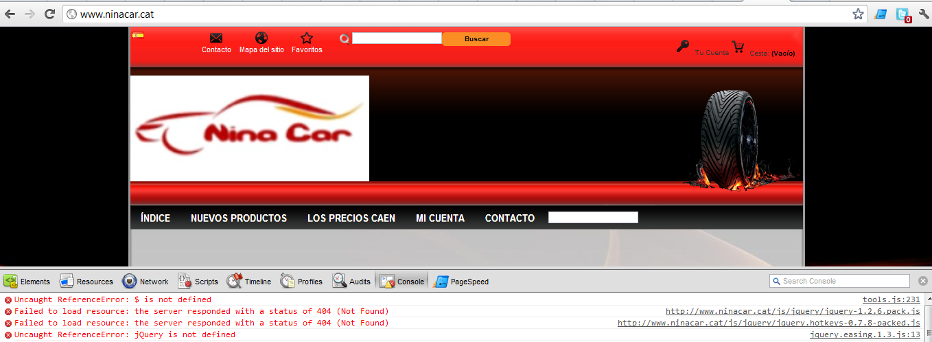

VnVo Posted July 2, 2012 Share Posted July 2, 2012 (edited) Buenos días: He empezado a configurar una nueva tienda con un tema comprado en Prestashop.Cuando instale el zip se quejaba de que faltaba el config.xlm pero al final tiro para adelante. Empece a configurar y mi sorpresa es que no se visualizan ningún modulo que instalo así que escribí al vendedor.Hace 4 días y sigo sin respuesta¿ Que puedo hacer? Gracias. Edited July 2, 2012 by VnVo (see edit history) Link to comment Share on other sites More sharing options...
nadie Posted July 2, 2012 Share Posted July 2, 2012 ¿Donde has comprado la plantilla? ¿Que plantilla esta usando? ¿Cual es la url de tu sitio? Link to comment Share on other sites More sharing options...

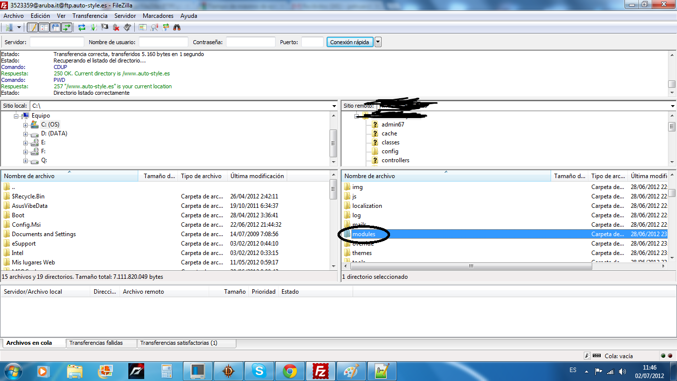

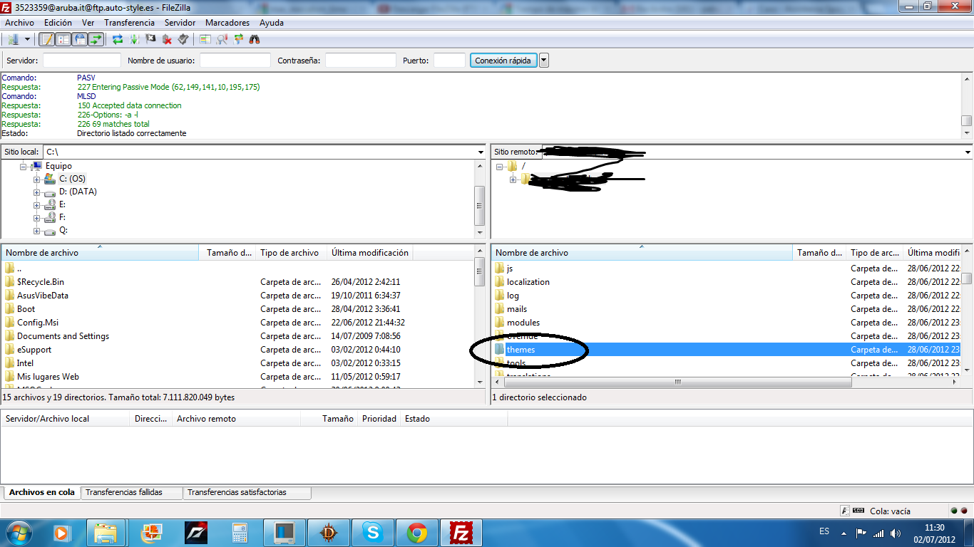

Arakiss Posted July 2, 2012 Share Posted July 2, 2012 Hola, No das muchos datos que digamos , me imagino que dentro del ZIP vendrá algún manual de instalación ... donde seguramente te explicara como deben colocarse los módulos y activarlos.Me imagino que la instalación de la plantilla la habrás hecho atrevas del BO,porque no pruebas a subir manualmente el theme a su carpeta /themes y los módulos que le corresponda la carpeta /modules y después activas el tema y los módulos. De todas formas déjanos mas datos,algo mas concreto para que te podamos ayudar. Un saludo y tranquilo que seguro que no es nada grave Se me ha adelanto nadie con las preguntas jeje Link to comment Share on other sites More sharing options...

VnVo Posted July 2, 2012 Author Share Posted July 2, 2012 jejejeje ok La plantilla es "auto" y la compre en prestashop. Mi url es www.ninacar.cat Gracias por cierto , probe lo que has copmentado de subir yo el zip y "naranjas de la china" Link to comment Share on other sites More sharing options...

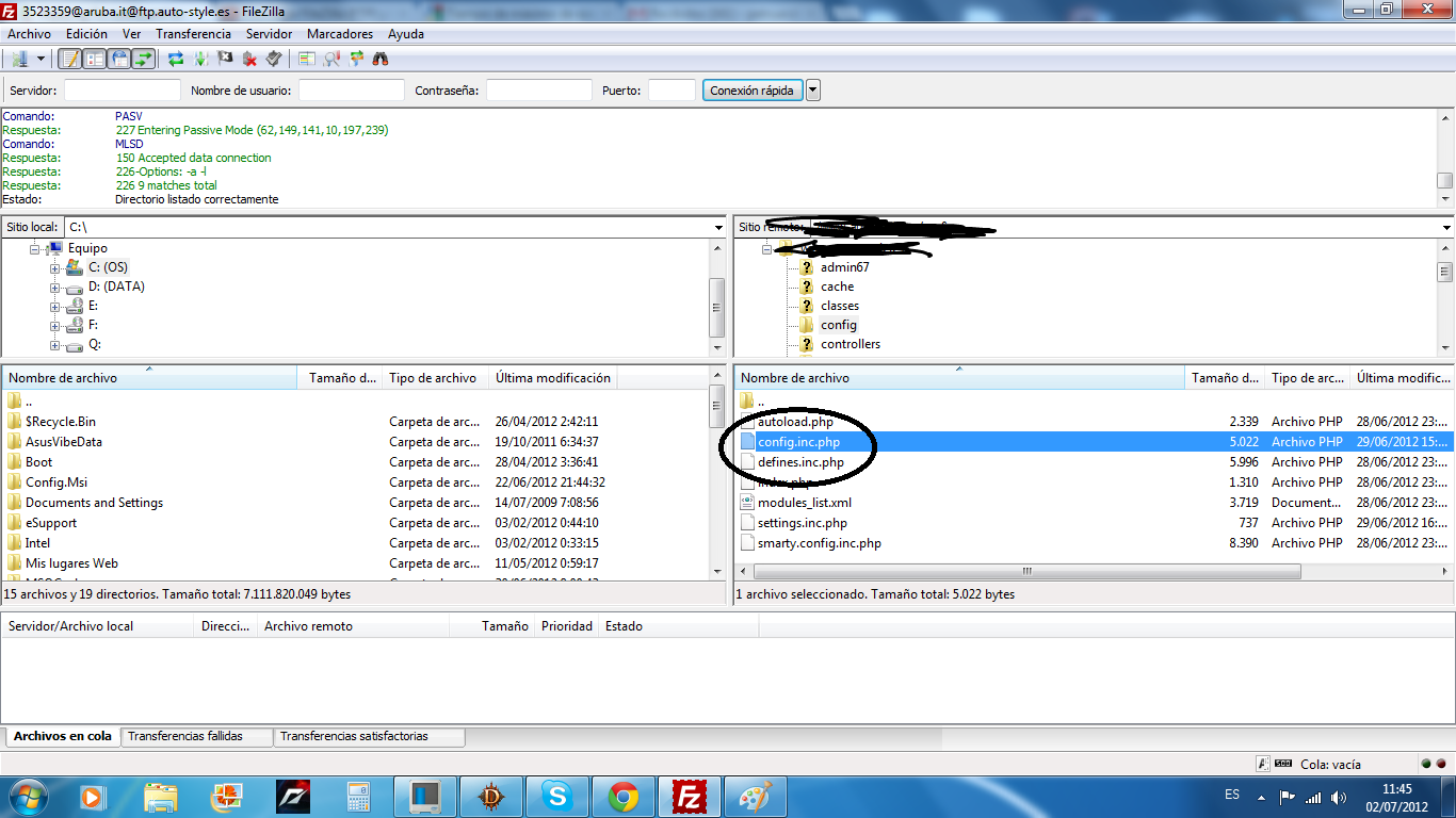

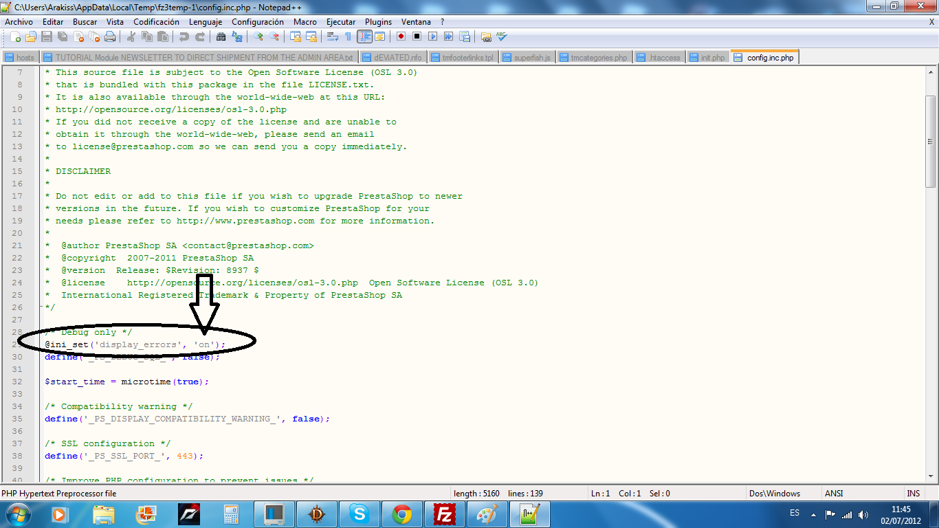

nadie Posted July 2, 2012 Share Posted July 2, 2012 Para empezar tienes errores de librerías: Activa tambien el reporte de errores, editando el fichero /config/config.inc.php Cambiando esta linea: @ini_set('display_errors', 'off'); Por esta: @ini_set('display_errors', 'on'); Y déjame saber si tienes algún otro error mas. Link to comment Share on other sites More sharing options...
VnVo Posted July 2, 2012 Author Share Posted July 2, 2012 ¿ que son errores de librerías? Ya he hecho el cambio que has dicho pero na de naaa Link to comment Share on other sites More sharing options...

nadie Posted July 2, 2012 Share Posted July 2, 2012 si ¿que? Si que tienes 2 librerías que no encuentra, y otras 2 que fallan, seguramente por no encontrar las otras. Link to comment Share on other sites More sharing options...

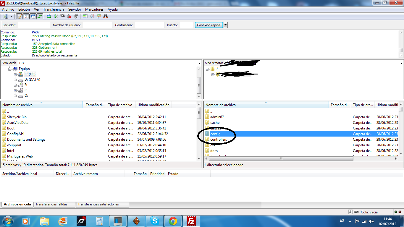

Arakiss Posted July 2, 2012 Share Posted July 2, 2012 No se si los demás estará de acuerdo conmigo,pero yo soy partidario de hacerlo todo manualmente así sabes que es lo que te va a fallar.Por lo tanto coge ese ZIP descomprimelo en el escritorio por ejemplo , y en teoría se te debería crear las carpetas que contengan el tema y los módulos correspondientes y tal vez casi en la mayoría de los casos un archivo PDF donde te explica como tienes que instalar el tema. En caso de que no venga es tan sencillo como bajarte el gestor de FTP's FileZilla y rellenar los campos correspondientes con los datos proporcionados por tu alojamiento de todas formas te dejo un vídeo para que me entiendas mejor. Son solo tres campos : Servidor : ahí tienes que poner los datos correspondientes a tu servidor por ejemplo : ftp.miservidorauto.com Nombre de usuario : aqui pones el usuario correspondiente a tu FTP por ejemplo : miusuario o [email protected] Contraseña : aquí va la contraseña del usuario del FTP En algunos casos el alojamiento no te crea ningun usuario por defecto para el FTP lo tendrias que crear tu atraves del panel del alojamiento ya sea Cpanel o Plesk o lo que sea ^^ , recuerda que cuanta mas información nos proporciones mas fácil sera para nosotros ayudarte. Bien una vez que ya tengas claro como conectar por FTP a tu servidor,tendrias que ubicar la carpeta /themes que es donde van los temas de prestashop y subir tu tema a esa carpeta,lo mismo tendrías que hacer con la carpeta módulos subiéndolo a la carpeta /modules . Para revisar lo que nadie te ha señalado tendrías que ubicar la carpeta config esta en el directorio raíz de prestashop, échale un vistazo a la imágenes para aclararte mejor ... y por lo que veo en la imagen es un error de la librería jQuery. Un saludo y ya nos contaras Link to comment Share on other sites More sharing options...
Arakiss Posted July 2, 2012 Share Posted July 2, 2012 Escribí eso un poco tarde,veo que ya lo tienes controlado el tema de activar los errores,prueba a eliminar el tema primero desactivalo y luego lo eliminas y sube las cosas como te explique. Link to comment Share on other sites More sharing options...

nadie Posted July 2, 2012 Share Posted July 2, 2012 Ahora mismo la tienda la tienes arrancada, aunque tienes errores por todos los lados (Así que realmente no te funciona) Contacta con el autor y dile que te pase una plantilla mas actualizada, por que ahora los errores que te dan, son que no esta adaptada para funcionar sobre smarty 3. (Digamos que las plantilla de la 1.4, trabajan bajo smarty 3) Si el autor no te da respuesta, contacta con addons: https://addons.prest...m/en/contact-us Link to comment Share on other sites More sharing options...
