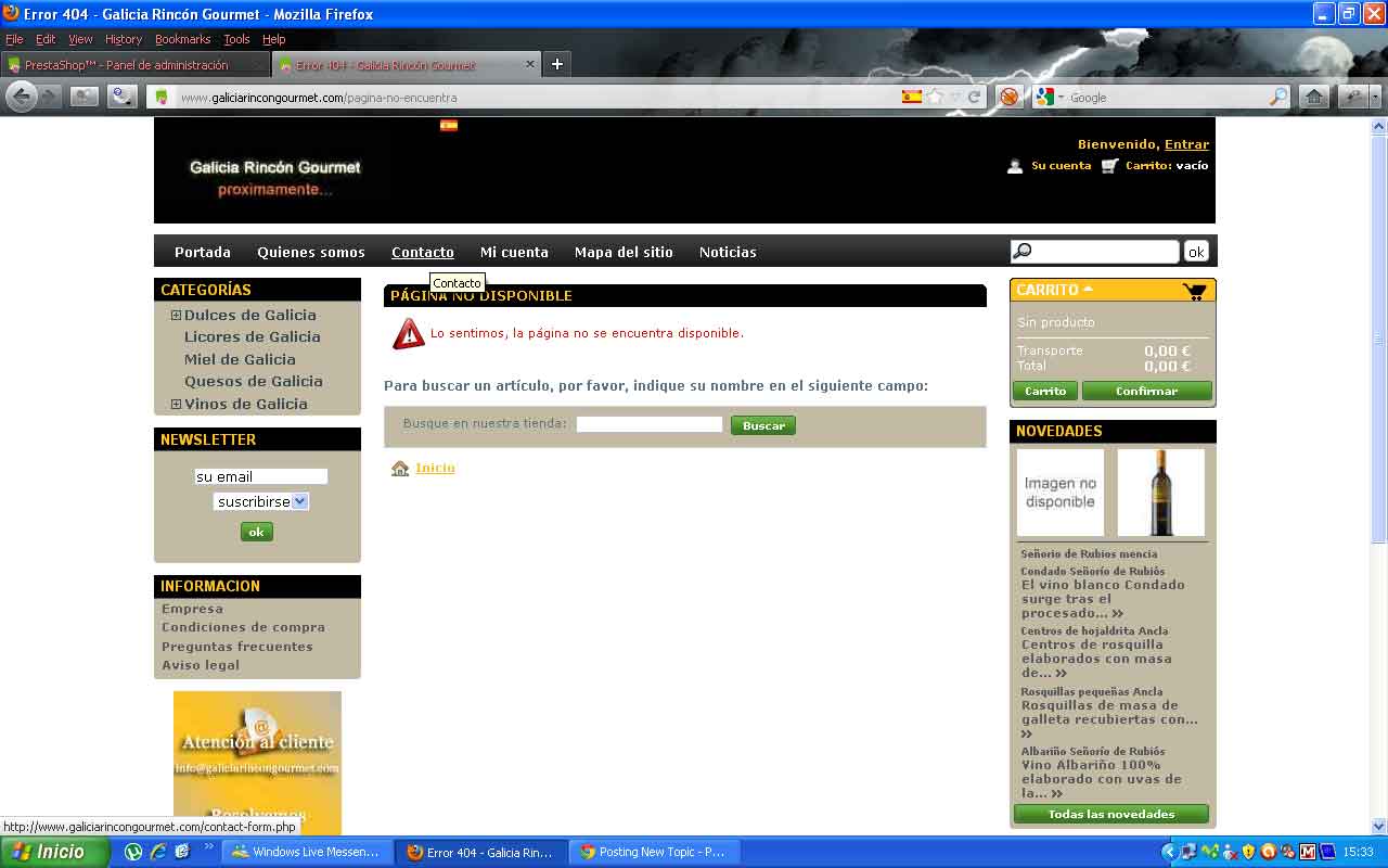

soyseke Posted July 1, 2012 Share Posted July 1, 2012 (edited) Hola de nuevo, tengo un problema con los enlaces del menu horizontal jbx_menu, a veces me da el error 404, en cambio le vuelvo a dar a la misma opcion y me muestra la pagina. En el menu tengo algunos enlaces a CMS y otros tipo link. La url es www.galiciarincongourmet.com Gracias. Edited July 1, 2012 by soyseke (see edit history) Link to comment Share on other sites More sharing options...
nadie Posted July 1, 2012 Share Posted July 1, 2012 Hola de nuevo, tengo un problema con los enlaces del menu horizontal jbx_menu, a veces me da el error 404, en cambio le vuelvo a dar a la misma opcion y me muestra la pagina. En el menu tengo algunos enlaces a CMS y otros tipo link. La url es www.galiciarincongourmet.com Gracias. Los enlaces que no te funcionan, son los que has puesto a mano en la configuración del modulo. Es decir el de contacto, tienes el enlace así: contact-form.php y en tu caso deberías colocarlo así en tu caso: ../contact-form.php igual que pasa con el enlace de inicio. Link to comment Share on other sites More sharing options...
soyseke Posted July 1, 2012 Author Share Posted July 1, 2012 Gracias nadie, funciona, serías tan amable de explicarme el porque de ponerle ../ a los links, yo pensaba que si por ejemplo estoy en la portada de la tienda, que es index.php, si le doy al boton de portada en el menu horizontal, con ../index.php como url del link en el backoffice del modulo estaria indicando que buscara el index.php en el directorio padre, por eso no lo entiendo. De todos modos funciona, muchas gracias. Link to comment Share on other sites More sharing options...
