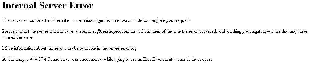

simon_sen Posted July 1, 2012 Share Posted July 1, 2012 Hola, El caso es que tengo una base con casi 8000 productos que al actualizado diario de stocks se pierde el indexado del search de Prestashop, con lo que he de volver a indexarlo manualmente. El problema viene cuando lo intento hacer, está bastante rato trabajando y luego aparece el 500 Server Internal Error, habiéndose indexado una pequeña parte de los productos, con lo que he de volver a repetir el proceso. Indexarlo todo puede llevar de dos a tres horas. Esto se debe a mi servidor y sus limitaciones? O es algo propio de Prestashop? Quizás tantos productos no sean del agrado de Prestashop? Gracias! Link to comment Share on other sites More sharing options...
nadie Posted July 1, 2012 Share Posted July 1, 2012 Hola, El caso es que tengo una base con casi 8000 productos que al actualizado diario de stocks se pierde el indexado del search de Prestashop, con lo que he de volver a indexarlo manualmente. El problema viene cuando lo intento hacer, está bastante rato trabajando y luego aparece el 500 Server Internal Error, habiéndose indexado una pequeña parte de los productos, con lo que he de volver a repetir el proceso. Indexarlo todo puede llevar de dos a tres horas. Esto se debe a mi servidor y sus limitaciones? O es algo propio de Prestashop? Quizás tantos productos no sean del agrado de Prestashop? Gracias! Seguramente por limitación de tu servidor. Diles que prueben subirte el parametro: max_execution_time Link to comment Share on other sites More sharing options...
simon_sen Posted July 1, 2012 Author Share Posted July 1, 2012 Hola Nadie, Si, algo así pensaba yo. Creo que a mi servidor sólo le ha faltado matar a Manolete! Les comentaré lo que me dices. Con un poco de suerte a media semana lo tengo arreglado. Sin ella... Gracias! Link to comment Share on other sites More sharing options...
simon_sen Posted July 1, 2012 Author Share Posted July 1, 2012 Por cierto... Este valor no está en el php.ini? Link to comment Share on other sites More sharing options...

simon_sen Posted July 2, 2012 Author Share Posted July 2, 2012 Hola, Ahora me han pasado de uno normal a un cloud hosting, pero ambos me dan los mismos problemas. Si que tengo acceso al php.ini y he modificado el valor de 120 a 600, pero esto me ha dado problemas en la importación de productos, así que lo he dejado otra vez igual. Link to comment Share on other sites More sharing options...
nadie Posted July 2, 2012 Share Posted July 2, 2012 Hola, Ahora me han pasado de uno normal a un cloud hosting, pero ambos me dan los mismos problemas. Si que tengo acceso al php.ini y he modificado el valor de 120 a 600, pero esto me ha dado problemas en la importación de productos, así que lo he dejado otra vez igual. Crea un fichero llamado: info.php metele este contenido: <?php phpinfo(); ?> Y pasame url. Link to comment Share on other sites More sharing options...
