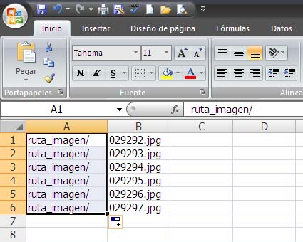

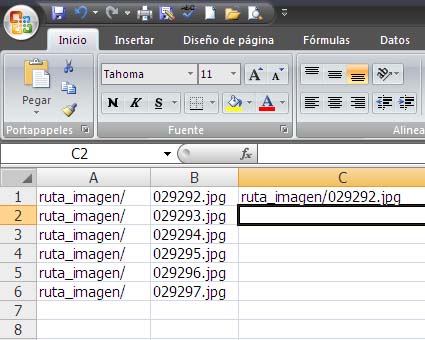

- Creas la columna con la "ruta_imagen/". Para ello escribes en la primera celda y luego para copiar las demás tan sólo has de situarte en ese pequeño cuadrito negro que aparece en la esquina inferior derecha, (imagen 1) clickas sobre él y lo arrastras hasta donde quieras copiar. Cuando lo sueltas se copia instantáneamente (imagen 2).

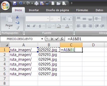

- En la columna donde vayas a dejar el resultado, escribes la siguiente fórmula (imagen 3) uniendo las dos columnas que quieras combinar. Cuando le des al enter, te aparecerá el resultado (imagen 4).

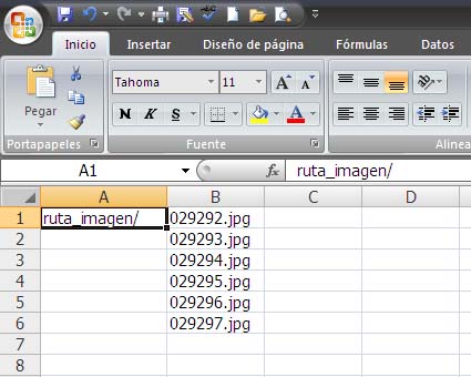

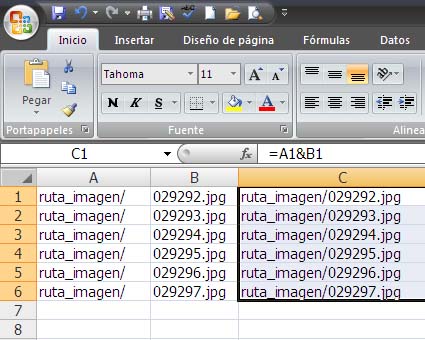

- Para rellenar la columna tan sencillo como volver a arrastrar el cuadrito negro y se irá copiando la fórmula hacia abajo. (imagen 5).

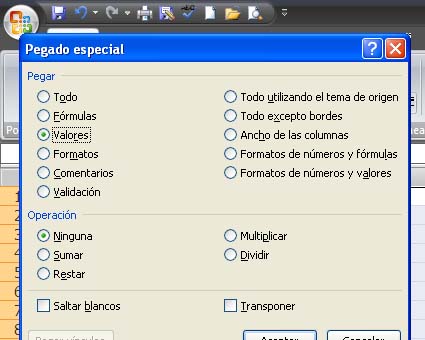

- Ahora lo que tienes en esa columna es una fórmula en cada celda aunque tú veas el resultado, y eso Prestashop no lo entenderá. Para que te aparezca el resultado tendras que convertirlo. Seleccionas la columna haciendo click con el botón derecho sobre la letra "C" de la columna y le das a "copiar". Le vuelves a dar al click derecho sobre "C" y le das a "Pegado especial". Te aparecerá una ventana y debes elegir "valores" (imagen 6). Cuando le des a aceptar ya lo tendrás listo.
