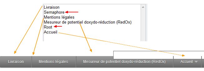

Semaphore Posted June 30, 2012 Share Posted June 30, 2012 Bonjour, Pour une raison qui m'est inconnue certains liens ne s'affiche en pas en frontend lorsque je les ajoute à la liste des liens du module blocktopmenu. -crée à la main (liste de liens) -lien vers categorie (root) Par contre s'affiche correctement tout les liens vers CMS Je suis sous PS1.5.0.13, template par défaut. Est-ce un bug connu pou ai-je raté une configuration particulière ? Cordialement, Link to comment Share on other sites More sharing options...
Semaphore Posted July 1, 2012 Author Share Posted July 1, 2012 (edited) J'ai dut modifier l559 du blockmenutop.php : $link = MenuTopLinks::get((int)$id, (int)$id_lang, (int)$id_shop); en $link = MenuTopLinks::get((int)$id, (int)$id_lang, 0); car l'echo de mon shop id renvoyé 1 alors que les links sont stockées avec l'id 0 sans la basse. Donc bug ? Dois-je plutôt modifier les entrées de la table ? Pb à l'enregistrement des liens ? @+ J'ai dut modifier l559 du blockmenutop.php : $link = MenuTopLinks::get((int)$id, (int)$id_lang, (int)$id_shop); en $link = MenuTopLinks::get((int)$id, (int)$id_lang, 0); car l'echo de mon shop id renvoyé 1 alors que les links sont stockées avec l'id 0 sans la basse. Donc bug ? Dois-je plutôt modifier les entrées de la table ? Pb à l'enregistrement des liens ? @+ Edited July 1, 2012 by Semaphore (see edit history) Link to comment Share on other sites More sharing options...

bdj Posted February 2, 2013 Share Posted February 2, 2013 (edited) Edited February 3, 2013 by bdj (see edit history) Link to comment Share on other sites More sharing options...
