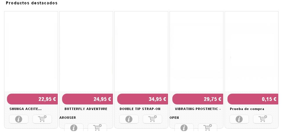

arkitroch Posted June 30, 2012 Share Posted June 30, 2012 (edited) Hola a todos, estoy teniendo muchos problemas con el tema que estoy usando, ya me empieza a dar cosa seguir preguntando.... Lo que me pasa ahora es que con el tema utilizado, me encierra los productos en unos cuadros, pero no se donde falla que me descuadra los botones de compra e información. He pensando que el problema puede ser el tamaño de las imágenes, pero los tamaños que estoy utilizando son los que vienen indicados por el creador del tema. ¿Qué puedo hacer para que los botones de compra e información se queden dentro de la caja del producto? En la página de inicio se ve más claro: cuando el producto tiene una linea de texto para el título los botones si entran en el cajón, pero cuando tiene dos líneas de texto para el título del producto ya se descuadran los botones. Dentro de las categorías tengo tres filas de productos: en las dos primeras los botones de compra e información están ligeramente más abajo, pero no me molesta. Sin embargo, en la última linea los botones no se ven completos, y eso es lo que pretendo arreglar. Necesito poner los botones de información y compra dentro del cajón de producto tanto en el inicio como dentro de las categorías. Un saludo y gracias!! Edited July 3, 2012 by arkitroch (see edit history) Link to comment Share on other sites More sharing options...

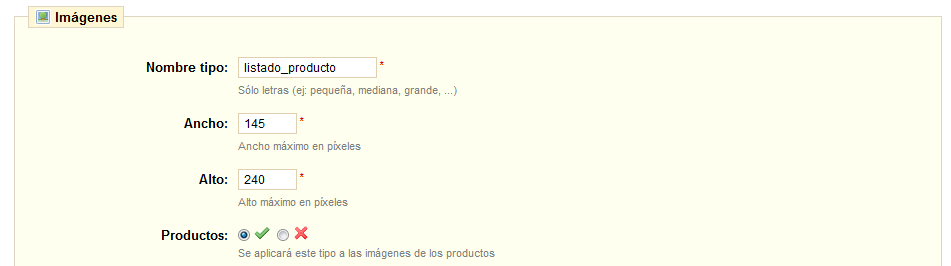

nadie Posted June 30, 2012 Share Posted June 30, 2012 Para los listados de productos, haz lo siguiente: 1º Ve a la pestaña Preferencias/Imágenes y crea un tipo de imagen llamado: listado_producto con medidas 145 de ancho y 240 de alto, aplicado solo a productos. Una vez guardado el tipo de imagen, en la misma pestaña Herramientas/Imagenes, ve a la zona donde dice: Regenerar Miniaturas Y señala: Seleccionar Imagen -> Producto Seleccionar Formato -> listado_producto Y pulsas en regenerar miniaturas. Después ve al fichero: /themes/oselingerie/product-list.tpl Cambia esto: <h5><a href="{$product.link}" title="{$product.name|truncate:32:'...'|escape:'htmlall':'UTF-8'}">{$product.name|truncate:20:'...'|escape:'htmlall':'UTF-8'}</a></h5> Por esto: <h5><a href="{$product.link}" title="{$product.name|truncate:32:'...'|escape:'htmlall':'UTF-8'}">{$product.name|truncate:18:'...'|escape:'htmlall':'UTF-8'}</a></h5> Tambien cambia esto: <img src="{$link->getImageLink($product.link_rewrite, $product.id_image, 'home')}" alt="{$product.legend|escape:'htmlall':'UTF-8'}" {if isset($homeSize)} width="{$homeSize.width}" height="{$homeSize.height}"{/if} /> Por esto: <img src="{$link->getImageLink($product.link_rewrite, $product.id_image, 'listado_producto')}" alt="{$product.legend|escape:'htmlall':'UTF-8'}" width="145px" height="240px" /> Link to comment Share on other sites More sharing options...

arkitroch Posted July 1, 2012 Author Share Posted July 1, 2012 La vista general que tiene el cliente, el título se corta muy pronto por los puntos suspensivos [...] Me gustaría poder dejar más parte del título del producto visible, aunque entiendo que entonces descuadraría los botones de abajo. Lo cierto es que estoy bastante descontento con este tema, tiene muchos "peguitos". Gracias por todo Victor Link to comment Share on other sites More sharing options...
nadie Posted July 1, 2012 Share Posted July 1, 2012 Por cierto en la home, en los productos destacados, tienes que bajar un poco los caracteres. Por que mira el ultimo producto.. Esto te lo comente (creo que en la primera explicación..) Link to comment Share on other sites More sharing options...
