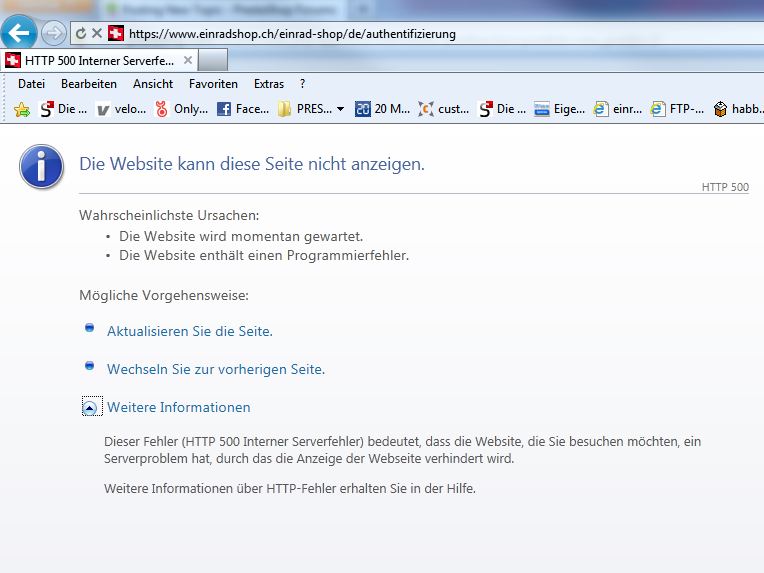

gelöschter user Posted June 29, 2012 Share Posted June 29, 2012 Hallo zusammen Mein Shop befindet sich in der letzte Testphase, erst ist schon online , erste Bestellunge wurden erfolgreich verarbeitet Heute Morgen lief noch eine Anmeldung erfolgreich, dann eine Stunde später folgendes Problem: Fehlermeldung bei Neukundenanmeldung Bestehende Kunden sind davon nicht betroffen, da läuft der Bestellablauf einwandfrei Die Fehlmermeldung kommt nach dem ersten Schritt, also eingabe von email, passwort, adresse- wenn man dann auf den grünen ANMELDEN drückt kommt anstelle des nächsten schrittes die Meldung. ich komm echt nicht drauf was plötzlich die ursache ist, habe nichts besonderes angestellt. https://www.einradsh...thentifizierung Probiert mal selber, vielleicht kommt jemand drauf Im Anhang findet Ihr die Fehlermeldung. Muss ich den Shop neu aufsetzen ? Viele Grüsse Stefan Link to comment Share on other sites More sharing options...
guest* Posted June 29, 2012 Share Posted June 29, 2012 SSL-Schlüssel erst nachtäglich eingebunden ? Ich sehe zwar, dass die Domain https ist, aber ich sehe in meinem Browser in der Taskleiste kein Schloss. Für mich ist SSL fehlerhaft eingebunden. Auch verweisen alle deine Links auf http: und nicht auf https: Link to comment Share on other sites More sharing options...
gelöschter user Posted June 29, 2012 Author Share Posted June 29, 2012 ich kann SSL aktivieren im Backend oder deaktivieren- gleiches Ergebnis. Das ganze hat vorher problemlos funktioniert erst seit heute Morgen ist der Wurm drin. Soll ich die Datenbank neu einspielen oder den ganzen Shop neu aufsetzen ? Link to comment Share on other sites More sharing options...
guest* Posted June 29, 2012 Share Posted June 29, 2012 Jetzt ist es deaktiviert, aber die Seite Authentifizierung springt wieder auf https: du hast einen Wurm eingebaut. Bei Aktivierung von SSL werden einige Dinge geändert, ist es einmal falsch eingebunden, dann hast du immer ein Problem. Wo du genau was zurücksetzen musst, kann ich dir nicht sagen. Hast du auch einen eigenen SSL-Schlüssel gekauft ? Hier im Forum habe ich schon öfters davor gewarnt, dass man das nicht aktivieren soll, wenn der Schlüssel ein shared Schlüssel ist. Den Presta-Entwickler für das Modul SSL, hat letzte Woche das Unternehmen verlassen. Kann dir daher leider nicht weiterhelfen.Bitte im Englischen Forum um Hilfe suchen. Falls dort keine Hilfe kommt, dann FTP und Datenbank komplett vor dem Aktivieren des SSL wieder einspielen, das sollte das Problem heben. Link to comment Share on other sites More sharing options...
gelöschter user Posted June 29, 2012 Author Share Posted June 29, 2012 Ja habe ich gekauft den Schlüssel.. habe nun noch den Support meines Hosters angeschrieben, vielleicht wissen die mehr. Komisch ist einfach, dass es urplötzlich nicht mehr geht. Ob ich mal versehentlich SSL deaktiviert habe und danach wieder aktiviert ? Kann es grad nicht nachvollziehen. Wie heisst denn das betroffene Modul ? Kann ich das auch einzeln wieder hochladen ? Mache etwa einmal pro Woche backups , auf per ftp. allerdings ist dieses noch die letzte version .....des shops (ftp).. aber danach könnte ich ja wieder updaten.. was meinst du ? Link to comment Share on other sites More sharing options...
guest* Posted June 29, 2012 Share Posted June 29, 2012 Das hat keinen Namen, es ist ein Bestandteil vom Programm. Man kann es im BO aktivieren unter: Voreinstellungen -> SSL aktivieren. Rückgängig kam es nicht mehr machen. Schicke dir mal den Tutorial von Michael per PM. So muss der Schlüssel am Server angelegt werden, damit SSL problemlos funktioniert. Link to comment Share on other sites More sharing options...
gelöschter user Posted June 29, 2012 Author Share Posted June 29, 2012 (edited) Danke Einen leisen Verdacht habe ich, ich habe den Checkout von 1 Schritt zu 5 Schritten geändert, da z.t. die Kunden das Anmelden- Feld übersehen haben unter der Adresseingabe und sie nicht zu den Zahlungsmethoden gekommen sind. Das ist das Einzige was mir in den Sinn kommt geändert zu haben Hab es nun wieder geändert auf 1- Step checkout und siehe da, neue Fehlermeldung beim abspeichern der Adresse: Scheint wohl an was anderem zu liegen... Edited June 29, 2012 by einrad (see edit history) Link to comment Share on other sites More sharing options...
gelöschter user Posted June 29, 2012 Author Share Posted June 29, 2012 Fehler gelöst !! Es lag am Modul Avalara - AvaTax v1.1 von PrestaShop Das ist in der neuen Version drauf. Ich hielt es für überflüssig und hatte es unter Modulen/ Rechnunsstellung gelöscht, da es für Europa unbrauchbar ist. Auf keine Fall löschen ! Nur deaktivieren Problem ist somit gelöst Link to comment Share on other sites More sharing options...
