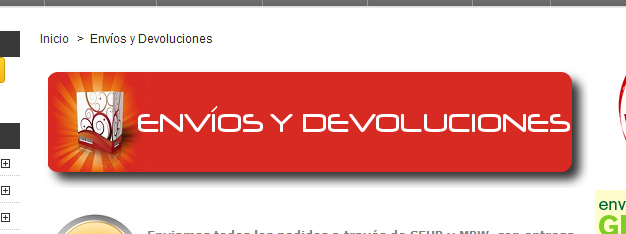

nacheteno Posted June 30, 2012 Author Share Posted June 30, 2012 Hola Nadie, gracias por contestar. En cada página de CMS he puesto una cabecera (adjunto imágen). Eso es fácil editando en html el editor de CMS. Lo que quiero, es lo mismo para las categorías de productos(donde aparecen los productos disponibles). es decir, una cabecera igual que las CMS No me vale poner una foto, por que entonces, en el listado de categorías en miniatura, sale esa cabecera en miniatura. en resumen, quiero poner una foto en el listado de productos dependiendo de cada categoría. Link to comment Share on other sites More sharing options...

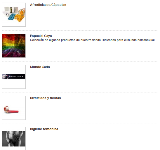

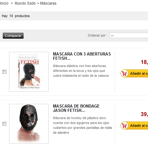

nacheteno Posted July 1, 2012 Author Share Posted July 1, 2012 Sí, no me estoy explicando muy bien. 1. Yo tengo una lista de categorías. (imagen 1) y si le pinchas a esa lista te salen los productos. (imagen 2) No quiero que aparezcan las fotos de la imagen 1 en el listado de productos sino que aparezca una cabecera de 535x106 Lo que pasa es que viendo que cada categoria no se puede modificar con html, pensaba en la idea de usar la misma imagen 525x106 tanto en el listado de subcategorias como en el listado de productos. Pero como esa imagen de 525x106 ya lleva incrustado el nombre de la categoria y una imgagen no quiero que aparezca la descripción ni el título. solo un listado de imagenes 525x106 como si fuera las antiguas miniaturas. (en la categoria mundo sado se ve como queda el banner pero lo hace muy pequeño) Link to comment Share on other sites More sharing options...

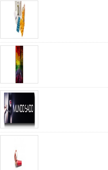

nacheteno Posted July 1, 2012 Author Share Posted July 1, 2012 Vale, empos avanzado. ya no se ve el título de cada categoria ni la describpción. Pero si te fijas en la imagen que adjunto la unica imagen que tenia 525x106 es la de mundo sado y esa si quedeberia verse bien, no como ahora y eso que he cambiado el tamaño de las imagenes de categoria. Link to comment Share on other sites More sharing options...
nadie Posted July 1, 2012 Share Posted July 1, 2012 Vale, empos avanzado. ya no se ve el título de cada categoria ni la describpción. Pero si te fijas en la imagen que adjunto la unica imagen que tenia 525x106 es la de mundo sado y esa si quedeberia verse bien, no como ahora y eso que he cambiado el tamaño de las imagenes de categoria. Puedes colocar la url de tu tienda? Has copiado mi código tal como te he dicho? Link to comment Share on other sites More sharing options...
