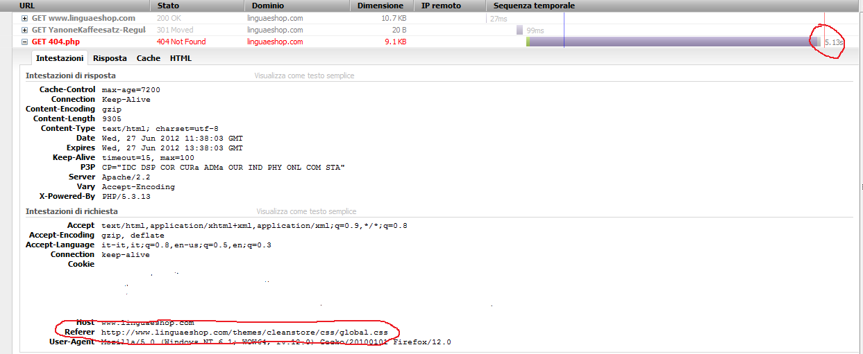

mikymalloc Posted June 27, 2012 Share Posted June 27, 2012 Ciao, vi scrivo questo post perchè da qualche tempo ho verificato una strana lentezza nel caricamento delle pagine del nostro sito sviluppato con prestashop, sia lato Front End, che Back End. Inizialmente ho immaginato fosse un problema legato al servizio di hosting, ma dopo una maggiore analisi ho scoperto che si genera un forte ritardo perchè una delle richieste fatte al server fallisce, riportando il famoso "404 not found". La richiesta in questione è quella relativa al file 404.php, che però è presente tra i file esattamente al path indicato. Vi allego una immagine con i risultati di firebug per fare maggior chiarezza. Secondo voi a cosa può essere dovuto questo errore? e poi perrchè firebug mi da come referer il file "global.css"???? Il sito in questione può essere dedotto dall'immagine allegata. Vi ringrazio in anticipo per l'eventuale aiuto. Link to comment Share on other sites More sharing options...
ciroco05 Posted June 28, 2012 Share Posted June 28, 2012 Ciao, il file è al suo posto, basta inserire un pagina inesistente e viene richiamata la pagina 404.php ma è strano perchè in alcuni casi non viene richiamata .. digitando lo stesso percorso (nomeshop/pippo) a volte esce correttamente ed altre no Comunque per la lentezza del sito, hai verificato la dimensione del db? se i tempi di caricamento sono aumentati negli ultimi tempi, potrebbe essere questo Ciroco05 Link to comment Share on other sites More sharing options...
mikymalloc Posted June 29, 2012 Author Share Posted June 29, 2012 Grazie ciroco05 per la risposta. Ho risolto il problema sostituendo il file 404.php della mia versione di prestashop, con lo stesso file ma dell'ultima versione. Stranamente il problema sembra esssersi risolto da solo. Riguardo alla dimensione del DB, è una soluzione che ho subito scartato, in quanto i prodotti non sono molti ed il sito non raccoglie moltissimi dati. In ogni caso farò una verifica come mi hai detto e ti faccio sapere se la situazione migliora. Grazie mille per l'aiuto. Link to comment Share on other sites More sharing options...
