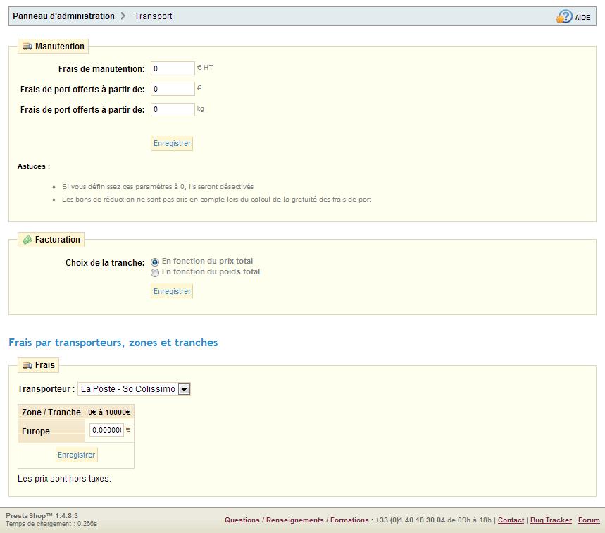

Juans64 Posted October 30, 2012 Share Posted October 30, 2012 Bonjour, Bug fixé de mon coté (PS 1.4.8 + module Atos 2.5), voici la solution proposée : 1) Bug affichage fancybox module SoColissimo qui provoque également une erreur de paiement (Si vous n'avez pas ce bug ou que vous n’utilisez pas le module SoColissimo, passez à l'étape 2) Si vous utilisez le module SoColissimo et que vous proposez le transport gratuit, changez les paramètres en passant le transport à 0 euro (à définir sur une tranche de poids ou de prix) au lieu de mettre gratuit à partir de... Cf. screenshot joint Le transport sera offert (0€) et le bug de SoColissimo disparaît => la fancybox de la Poste apparaît donc correctement au moment de valider le transporteur. 2) Problème sur le module Atos > confirmation de la commande Modification du fichier /modules/atos/validation.php <?php include(dirname(__FILE__).'/../../config/config.inc.php'); include(dirname(__FILE__).'/atos.php'); /* Début nouvelle config */ if (empty($_POST['DATA']) AND empty($_GET['DATA'])) throw new Exception('error in atos module: data is required'); else { if (!isset($_POST['DATA'])) $_POST['DATA'] = $_GET['DATA']; /* Fin nouvelle config */ $atos = new Atos(); $result = exec(Configuration::get('ATOS_BIN_DIR').'response pathfile='.dirname(__FILE__).'/pathfile message='.preg_replace("#[^a-z0-9]#Ui", '', $_POST['DATA'])); $resultArray = explode('!', $result); >> La modification de ces lignes de code fixe le problème de validation de paiement. Bon courage! N'hésitez pas à faire part de votre retour d'expérience. ++ Ju@n Link to comment Share on other sites More sharing options...
