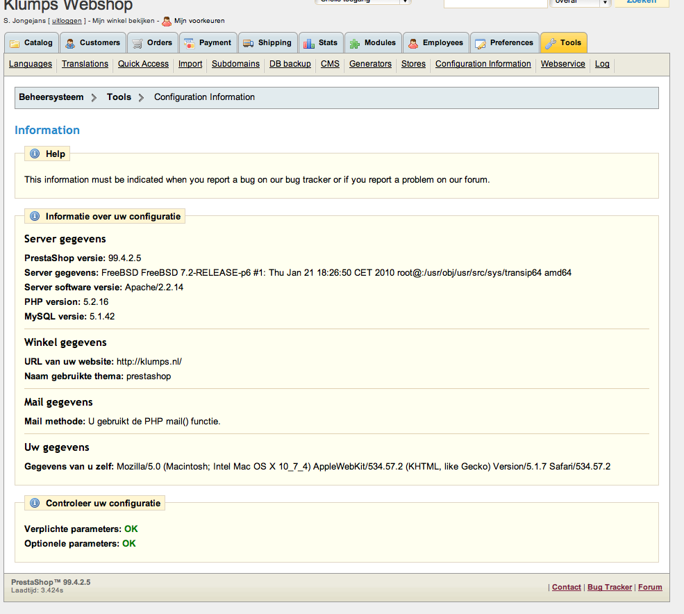

[email protected] Posted June 19, 2012 Author Share Posted June 19, 2012 He AKJV, bedankt voor je snelle reactie. het heeft tot gisteren avond perfect gewerkt (meer dan 1 week dus). Pas vanochtend, ging ik even de stats checken en kon ik de datum niet aanpassen naar t/m vandaag, telkens na bevestigen ging het weer naar gisteren. met aanpassen van bestanden ook problemen en bv met veranderen van 10 producten naar 20 producten op een pagina (preferences/product) , springt het weer naar 10... Hier een screenshot van de configuration info, volgens mij kan jij daar meer van aflezen. Link to comment Share on other sites More sharing options...
AKJV Posted June 19, 2012 Share Posted June 19, 2012 Die configuration pagina ziet er goed uit, dus daaruit kan ik niet halen waardoor je probleem wordt veroorzaakt. Maar heb je al een andere browser geprobeerd? Link to comment Share on other sites More sharing options...
AKJV Posted June 19, 2012 Share Posted June 19, 2012 Bij nader inzien: ik zie toch wel iets geks op die configuratie pagina. Bij Prestashop versie staat 99.4.2.5 ?? Link to comment Share on other sites More sharing options...

AKJV Posted June 19, 2012 Share Posted June 19, 2012 Er bestaat geen versie 99.4.2.5, wel een versie 1.4.2.5. Is dat de Prestashop versie die je hebt geinstalleerd? Heb je de installatie zelf uitgevoerd of is het via installatron (of soortelijke automatische installatie systeem) gedaan? Ik weet niet of die rare versienummer iets te maken heeft met je probleem maar zoiets heb ik nog niet eerder gezien... Link to comment Share on other sites More sharing options...

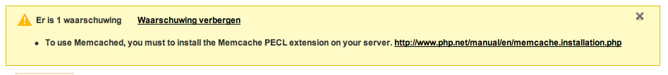

[email protected] Posted July 4, 2012 Author Share Posted July 4, 2012 (edited) zeg dit jou iets? Heeft met cache te maken. Edited July 4, 2012 by [email protected] (see edit history) Link to comment Share on other sites More sharing options...
[email protected] Posted July 4, 2012 Author Share Posted July 4, 2012 zeg dit jou iets? Heeft met cache te maken. Link to comment Share on other sites More sharing options...
AKJV Posted July 4, 2012 Share Posted July 4, 2012 Dag Seb, Memcache wordt door veel webshosting providers niet ondersteund. Memcache maakt de laadtijden iets korter maar zo heel veel sneller wordt het daardoor ook weer niet. En alternatief is file caching (bestandsysteem caching) maar dit kan je systeem na verloop van tijd juist een stuk trager maken. Dus het is verstandig om helemaal onderaan die pagina de optie "Gebruik cache" uit te zetten (maar waarschijnlijk staat dit al uit bij jou). Als caching uit staat (dus onderaan de Performance pagina, niet de caching optie bovenaan; die moet juist op JA staan) dan verklaart dat je probleem niet... Link to comment Share on other sites More sharing options...
