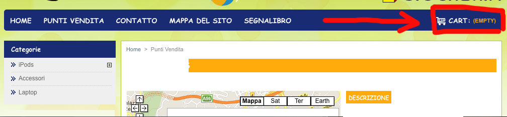

pippobaudo Posted June 19, 2012 Share Posted June 19, 2012 Salve a tutti, da un pò di giorni ho chiesto aiuto allo sviluppatore del tema che ho comprato su questo sito ma non ho ancora avuto risposta. Il tema in questione è questo: http://addons.presta...-prs010003.html Come potete vedere nella parte dei permanentlink c'è l'iconcina del carrello e la scritta tra parentesi empty. ho girato in lungo ed in largo ma non sono riuscito a capire come si traducono. Qualcuno ha qualche suggerimento da darmi? Grazie a tutti. Link to comment Share on other sites More sharing options...
antares62 Posted June 19, 2012 Share Posted June 19, 2012 Se i riferimenti sono stati mantenuti quella voce la puoi modificare in: blockuserinfo/it.php bye Paolo Link to comment Share on other sites More sharing options...
pippobaudo Posted June 19, 2012 Author Share Posted June 19, 2012 (edited) Ciao e grazie per la tua risposta. Purtroppo non è qui almeno credo... è tutto tradotto global $_MODULE; $_MODULE = array(); $_MODULE['<{blockuserinfo}prestashop>blockuserinfo_xxxxxx'] = 'Benvenuti'; $_MODULE['<{blockuserinfo}prestashop>blockuserinfo_xxxxxx'] = 'Fammi uscire'; $_MODULE['<{blockuserinfo}prestashop>blockuserinfo_xxxxxx'] = 'Esci'; $_MODULE['<{blockuserinfo}prestashop>blockuserinfo_xxxxxx'] = 'Entra'; $_MODULE['<{blockuserinfo}prestashop>blockuserinfo_xxxxxx'] = 'Il tuo carrello'; $_MODULE['<{blockuserinfo}prestashop>blockuserinfo_xxxxxx'] = 'Carrello:'; $_MODULE['<{blockuserinfo}prestashop>blockuserinfo_xxxxxx'] = 'prodotto'; $_MODULE['<{blockuserinfo}prestashop>blockuserinfo_xxxxxx'] = 'prodotti'; $_MODULE['<{blockuserinfo}prestashop>blockuserinfo_xxxxxx'] = '(vuoto)'; $_MODULE['<{blockuserinfo}prestashop>blockuserinfo_xxxxxx'] = 'Il tuo account'; $_MODULE['<{blockuserinfo}prestashop>blockuserinfo_xxxxxx'] = 'Blocco info utente '; $_MODULE['<{blockuserinfo}prestashop>blockuserinfo_xxxxxx'] = 'Aggiungi un blocco che visualizza le informazioni sul cliente'; il percorso del file è: www/modules/blockuserinfo/it.php Sbaglio qualcosa? Grazie Edited June 19, 2012 by pippobaudo (see edit history) Link to comment Share on other sites More sharing options...
antares62 Posted June 19, 2012 Share Posted June 19, 2012 mmmmmmm sono rimasto fregato no non sbagli nulla,non capisco perchè il resto sia tutto tradotto e la scritta del carrello no. Magari è una immagine ?????????? Ad ogni modo potresti vedere nel BO---->moduli----->blocco carrello------->configura e in basso a sx c'è scritto Gestire le traduzioni blockcart e a DX la bandierina IT vedi dove ti porta perchè io non ho potuto provare. Sembra proprio un problema di traduzioni. C'è anche una spunta sul Carrello Ajax, prova a toglierla, non sia mai che non sia compatibile con il tema che stai usando. Non riesco a darti idee migliori non avendo sottomano il tuo sito, altrimenti potresti fare una cosa molto drastica e cioè intervenire questa volta sul blockuserinfo.tpl cercare l'unico Empty che c'è e provare a tradurlo direttamente, ma siccome nemmeno questo l'ho potuto provare, mi raccomando fatti una copia del file. (vabbeh tanto è facile si tratta di una scritta ) Fammi sapere Una curiosità, ma quando compri il tema ti danno che cosa? Cioè quali file ? Paolo Link to comment Share on other sites More sharing options...
