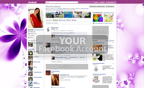

absolutahnungslos Posted June 18, 2012 Share Posted June 18, 2012 Version 1.4.8.2 Template 1.4.5 Hallo, ich habe eine Frage. Wenn ich ein großes Hintergrundbild einrichte dann hat mein ganzer Shop das Bild als Hintergrund ich möchte aber dass der "Shop" weiterhin weiß als Hintergrund hat und da Bild nur an den Seiten hervorsticht. Als Beispiel mal ein Bild im Anhang. Ich hoffe man kann alles erkennen. Bei mir ist es so dass Startseite, Kategorien usw vom Hintergundbild verdeckt werden. danke und gruß Link to comment Share on other sites More sharing options...
mm2103 Posted June 19, 2012 Share Posted June 19, 2012 Hallo, dazu musst Du die global.css im Themes-Verzeichnis bearbeiten (bspw. /themes/prestashop/css/global.css). Such dir dort unter "Global Layout" den Punkt "#Page" und füge folgende Zeile mit ein: "background-color: white;" Das ganze sollte dann etwa so aussehen: #page { width: 980px; margin: 0 auto 2px auto; text-align: left background-color: white; } Damit die weiße Fläche nicht direkt mit den Modulen abschließt, würde ich noch Padding angeben, bspw.: padding: 0 10px; Link to comment Share on other sites More sharing options...
guest* Posted June 19, 2012 Share Posted June 19, 2012 das funktioniert in diesem Fall nicht. Er hat als Background bereits ein Bild und hat Probleme mit der Transparenz aller Blöcke und Module die danach kommen. Link to comment Share on other sites More sharing options...
mm2103 Posted June 19, 2012 Share Posted June 19, 2012 Hmmm, ich hatte es so verstanden das das Hintergrundbild nur hinter dem eigentlichen Content-Bereich nicht angezeigt werden soll. Bei mir ist es so dass Startseite, Kategorien usw vom Hintergundbild verdeckt werden Liegt denn das Hintergrundbild nicht in der untersten - body - ebene? Link to comment Share on other sites More sharing options...
guest* Posted June 19, 2012 Share Posted June 19, 2012 Nein. Die Anpassung, welche du weiter oben geschrieben hast wurde mit dem Bild belegt anstatt background white. Eine Andere Möglichkeit gibt es nicht. Leider wird in der css. des Themes keine Transparenz festegelgt, so dass es mit anderen Modulen, wie z.B. der ganze rechte Block und die Navigationsleiste dann damit überdeckt werden. IE versteht leider auch keine Transparenz. Dieses Problem habe ich immer wieder, so dass Entwickler von anderen Module nachbessern müssen. Auch versteht IE den Befehl float nicht. Alle Buttons werden irgendwo angezeigt, anstatt zentriert... IE ist eine Herausforderung für jeden Design-Entwickler... Link to comment Share on other sites More sharing options...
