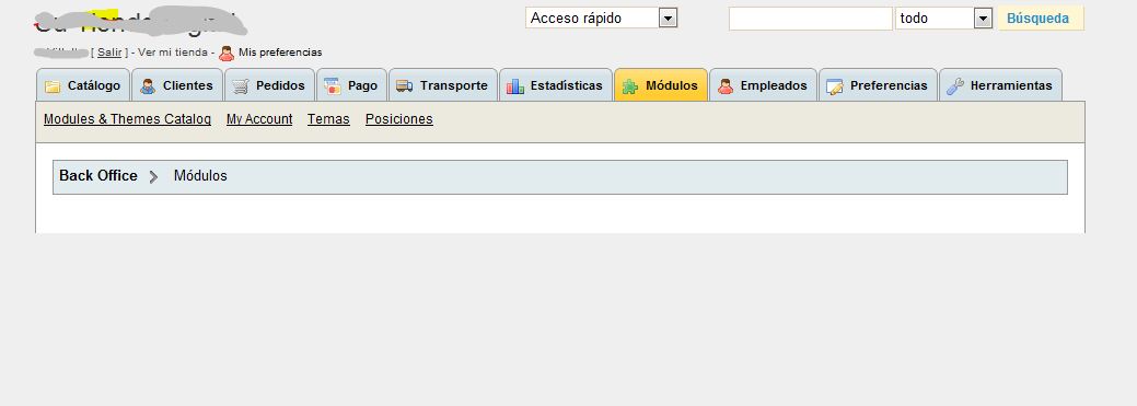

cobyvg Posted June 14, 2012 Share Posted June 14, 2012 Saludos, os escribo porque me ha surgido un problema y no le encuentro solución. Tras actualizar mi tienda a la versión 1.4.8.2 la pestaña de módulos no me carga correctamente. Adjunto una imagen para mostrar como se queda. He probado en diferentes navegadores, limpiando la caché de los mismos... y no encuentro forma de que cargue correctamente. Agradecería alguna ayuda sobre que puede estar ocurriendo. Gracias de antemano por vuestra ayuda Link to comment Share on other sites More sharing options...
nadie Posted June 14, 2012 Share Posted June 14, 2012 Saludos, os escribo porque me ha surgido un problema y no le encuentro solución. Tras actualizar mi tienda a la versión 1.4.8.2 la pestaña de módulos no me carga correctamente. Adjunto una imagen para mostrar como se queda. He probado en diferentes navegadores, limpiando la caché de los mismos... y no encuentro forma de que cargue correctamente. Agradecería alguna ayuda sobre que puede estar ocurriendo. Gracias de antemano por vuestra ayuda Edita este fichero /config/config.inc.php y cambia esto: @ini_set('display_errors', 'off'); Por esto: @ini_set('display_errors', 'on'); Vuelve a la pestaña módulos, y dime que error te salta. Link to comment Share on other sites More sharing options...

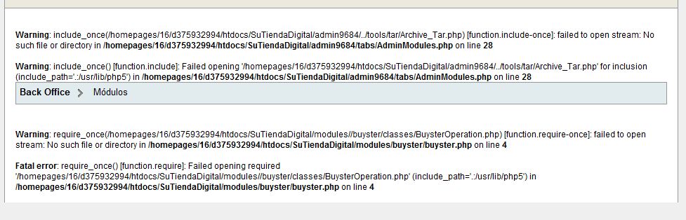

cobyvg Posted June 14, 2012 Author Share Posted June 14, 2012 Gracias por una respuesta tan rápida. Adjunto la captura con los errores. Link to comment Share on other sites More sharing options...
