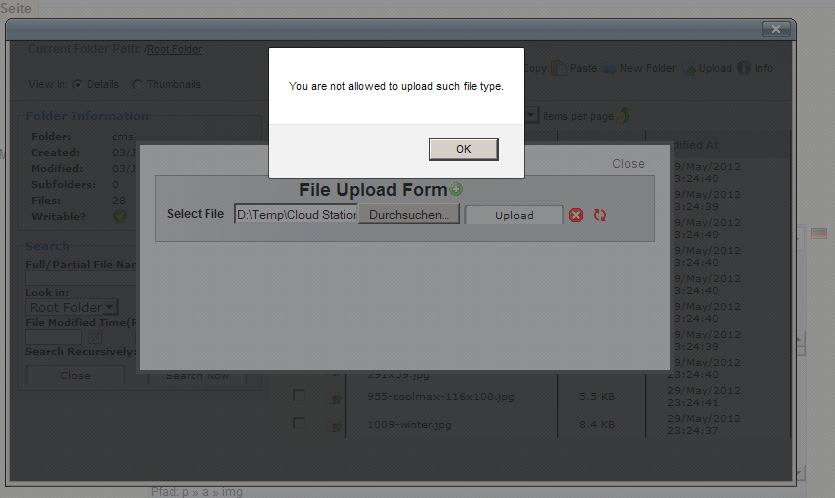

doppelter Wolf Posted June 15, 2012 Share Posted June 15, 2012 Wenn man PDf Versucht hochzuladen bekomme ich folgendes. Und Dalton versuch doch mal dein Browser Cache und Cokies zu löschen. Manchmal hilft das schon. Link to comment Share on other sites More sharing options...
guest* Posted June 15, 2012 Share Posted June 15, 2012 Bekomme ich auch. Hast du es mit IE9 probiert ? ich bekomme da jetzt auch eine Fehlermeldung, beim Hochladen des gleichen Bildes, was ich zuvor schon hochgeladen habe. Das Problem dürfte aber am IE9 dann liegen. Der Browser ist ja auch wirklich das LETZTE!! Ich verwende nur noch Opera, weil FF in der letzten Zeit nicht so besonders zuverlässig arbeitet. @dalton verwende einen anderen Browser. Link to comment Share on other sites More sharing options...
