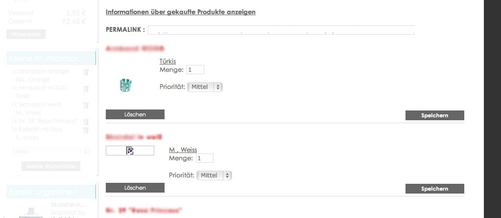

anasia Posted June 14, 2012 Author Share Posted June 14, 2012 Hm, ich glaube ich kann mich schriftlich nicht so gut ausdrücken wo das Problem liegt, ich hänge mal ein Screenshot an: Link to comment Share on other sites More sharing options...
guest* Posted June 14, 2012 Share Posted June 14, 2012 Wird die Wunschlistenbox bei dir immer mit Bilder angezeigt ? Normalerweise ist die nur dann aktiv wenn jemand etwas auf die Wunschliste gesetzt hat, dazu muss er sich zunächst anmelden. Verwendest du ein anderes Modul ? Die Bilder wie schon bereits beschrieben werden korrekterweise, um keine DC zu produzieren mit dem Link angezeigt, wie du sie hast. Link to comment Share on other sites More sharing options...
guest* Posted June 14, 2012 Share Posted June 14, 2012 Ich glaube du meinst nicht den Block sondern die Wunschliste. Die Wunschliste wird nicht angezeigt öffentlich. Die Listenansicht sieht nur der angemeldete User. Damit eben der User keine Links irgendwohin nach außen setzt die DC generieren könnenm werden die URL's in der nicht friendly-URL Version angegeben. Das hat seine Richtigkeit. Ich habe mal einige Printscreens angehängt wie es sein soll. Du verwendest ja ein Kauftheme oder ein abgeändertes Theme. Link to comment Share on other sites More sharing options...
