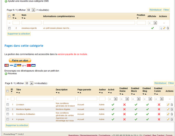

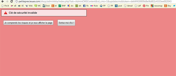

lelahel Posted June 12, 2012 Author Share Posted June 12, 2012 Merci beaucoup pour cette réponse rapide ! Je l'ai fait, mais mon problème n'est pas entièrement réglé. En fait j'ai à nouveau mon bloc qui s'affiche, mais quand je vais dans outils->CMS, je ne peux plus rien faire. Ni transformer les anciens CMS qui ne marchent plus, ni en créer de nouveaux, ni les supprimer... A chaque fois que j'essaie de faire quelque chose, j'ai une page rouge qui s'affiche : "clé de sécurité invalide". Je continue sur cette page mais chaque essaie de modifications donne lieu à des erreurs et je suis bloquée... Y'a t'il peut être un autre module ou d'autres fichiers que je dois remettre à zéro pour que cela marche à nouveau ? Merci d'avance !! Link to comment Share on other sites More sharing options...

lelahel Posted June 13, 2012 Author Share Posted June 13, 2012 Merci beaucoup de vos réponses ! Ce que j'ai fait pour être plus précise : j'ai installé un module complémentaire (celui sur ce topic : http://www.prestasho...ans-prestashop/ ). Il y avait un soucis sur une ligne php, je n'ai pas compris comment le résoudre. J'ai donc décidé de le supprimer, via la liste des modules. J'ai cliqué sur "desactiver" puis "supprimer". Et c'est là que tout a commencé... Et je viens de me rendre compte que j'ai été télécharger la version sur le site de prestashop pour remettre le module cms, version 1.4.8 alors que j'ai la version 1.4.6.2... Les anciennes versions sont elles toujours en ligne..? J'ai pris deux captures d'écran, au cas où cela pourrait être utile. De ma page cms et de ce qui s'affiche quand je clique dessus. Et donc quoi que j'essaie de faire (les supprimer, modifier ou en créer un nouveau), cela ne marche pas... Et mon site est en ligne, je ne sais pas si ça pourrait aider : www.petiteprecieuse.com/shop Merci beaucoup pour votre aide ! Link to comment Share on other sites More sharing options...
