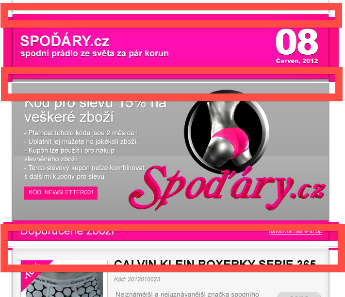

parek4u Posted June 9, 2012 Share Posted June 9, 2012 Mám problém se zobrazením emailu vloženého prostřednictvím tyni mce. V photosopu jsem si vytvořil newsletter ořezal a uložil jako html stránku. Tento html kod jsem vložil prostřednictvím modulu newsletter_tab_modul do tyni mce který je v tomto modulu dán jako html kód, bohužel po odeslání testovacího emailu a jeho zobrazení má kolem každého obrázku volné míto řekl bych 1-2px mezery. Při zobrazení v prohlížeči se newletter zobrazuje jak má. Kde by mohla být chyba ? V příloze je screen z email klienta červené rámečky kolem těch mezer... zde je odkaz jak se zobrazuje v prohlížeči : http://spodary.cz/newsletter/2/newsletter2.html Nejspíš to bude tini mce editorem, v global css jiné nstylování nepomohlo Díky za rady Link to comment Share on other sites More sharing options...
Falgener Posted June 9, 2012 Share Posted June 9, 2012 Koukám, on ten fotošop to vygeneruje jako tabulku, což není ideální Zkuste se v tom Tyni Mce podívat do zdrojaku na html kód, jestli nezmrší něco v tomhle řádku, tyhle WYSIWYG editory tabulky rádi prasej. <table id="Table_01" width="691" height="1259" border="0" cellpadding="0" cellspacing="0"> Link to comment Share on other sites More sharing options...
parek4u Posted June 9, 2012 Author Share Posted June 9, 2012 tohle tam je jak má, když sem si email doručený otevřel v html editoru a uložil tak se zobrazuje jak má .. tak tohle opravdu nechápu vypadá to že se email odesílá jak má , ale klient jej zobrazuje nekorektně. Třeba v gmailu je mezi obrázky 15px mezera, v mail klientovi co je v mac os x je mezera 2px. I když sem tabulku smazal a udělal zní divy pořád to samé... tak nevím , jak odesíláte neslettery rozřezané na obrázky vy ? Link to comment Share on other sites More sharing options...
