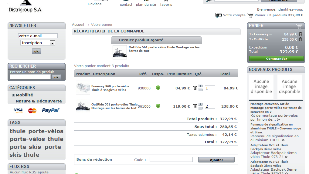

Carl Favre Posted June 6, 2012 Share Posted June 6, 2012 Je viens de faire un test, ça ajoute bien un article au panier, il n'y a juste pas l'animation. Link to comment Share on other sites More sharing options...
Distri-Group Posted June 6, 2012 Author Share Posted June 6, 2012 et tu sais voir ta panier ensuite ? Link to comment Share on other sites More sharing options...
Carl Favre Posted June 6, 2012 Share Posted June 6, 2012 Oui, j'ai mis une capture d'écran. Link to comment Share on other sites More sharing options...
Distri-Group Posted June 6, 2012 Author Share Posted June 6, 2012 bizarre, moi je vois rien du tout et je n'arrive même pas à m identifier Link to comment Share on other sites More sharing options...
Carl Favre Posted June 6, 2012 Share Posted June 6, 2012 Essaye de vider tes cookies, tu dois avoir un souci avec ça. Link to comment Share on other sites More sharing options...
