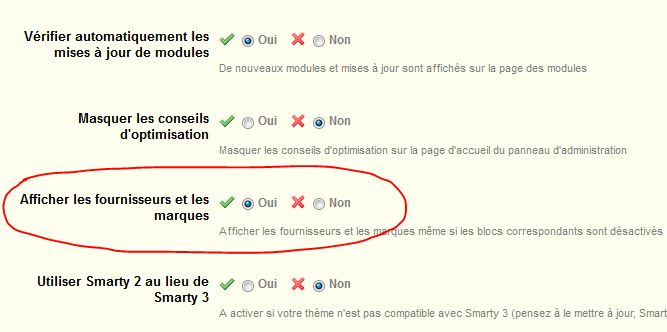

kouik-e Posted August 12, 2012 Share Posted August 12, 2012 J'ai réglé le problème simplement en cochant : Afficher les fournisseurs et les marques = oui qui se trouve dans Panneau d'administration / Préférences Link to comment Share on other sites More sharing options...
