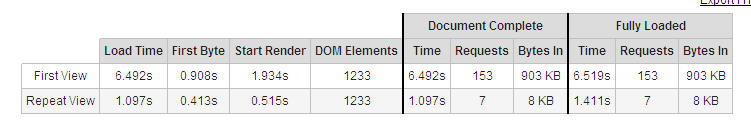

Bonjour,
Suite à mon problème de lenteur au passage de la 1.4.8.2, avec smarty 3 et toutes les performances tunnées, voici le résultat :
Au premier visionnage la 1.4 mets 10sec !!!
la 1.3 mets 6.5sec
le "start render" (début de chargement des donnée) est bien trop haut avec la 1.4 : 4.8sec avant d'envoyer la première donnée, c'est le moteur PHP qui mouline ?
Même serveur dédié, même base de donnée :
(Voir pièce jointe)

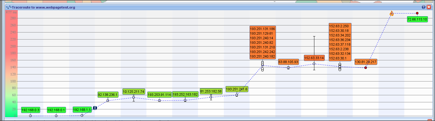

Bonjour
Je mets mon grain de sel parce que je suis choqué quand on test des sites sur un serveur français avec un site aux USA.
http://www.webpagetest.org/ regardez ces deux images elles parlent d'elle même :
Ce mardi 5 juin à 6h25.
Deuxième image vous verrez les IP dans les cadres oranges le 1er à gauche c'est France Telecom, les suivants c'est aux USA, le dernier en vert c'est le serveur du site qui lui marche bien.

Bonjour
Salut Oron,
excuse moi, mais je ne comprends pas ce que tu racontes.
webpagetest est hébergeur aux états unis et donc ?
regarde comment cela fonctionne et tu verras que tu peux choisir où effectuer le test donc si ta cible est française tu peux choisir d'effectuer les tests sur un serveur français.
Donc il est où le soucis ?

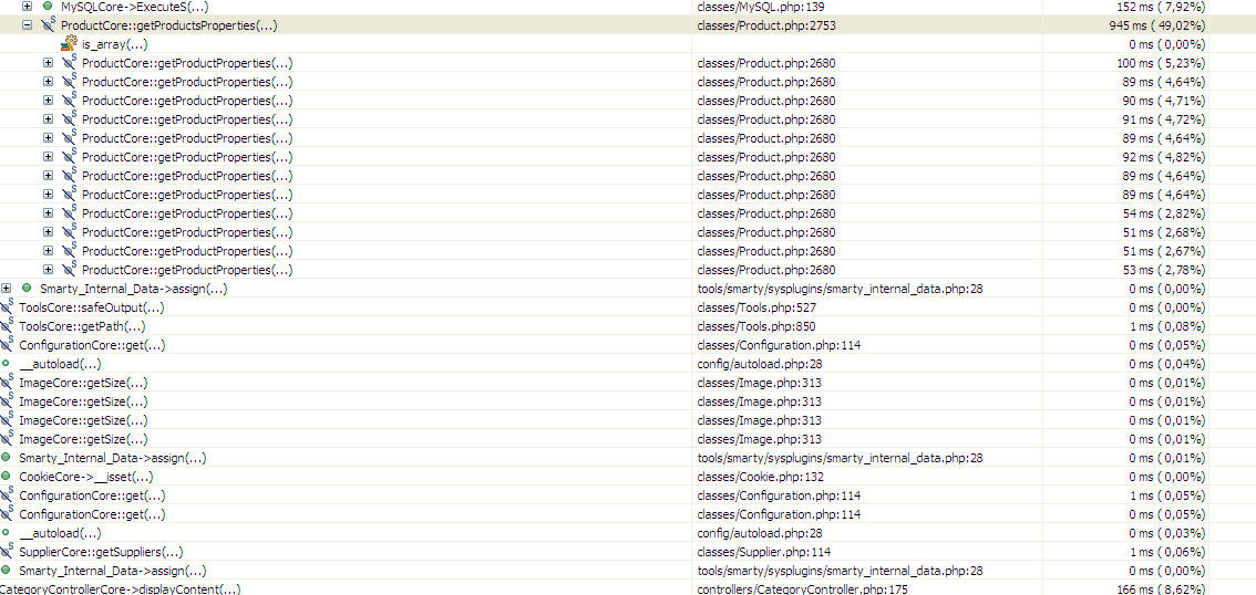

J'ai trouvé un élément de réponse :
c'est la fonction ProductCore::getProductProperties()
appel > ProductCore::getPriceStatic()
appel> ProductCore::priceCalculation()
qui est appelé à chaque fois et qui consomme 50ms à chaque fois.. sur chaque produit ça fait beaucoup... 600ms pour une page catégorie ou il y a 8 produits !! Debug2.jpg....
Bon les experts de prestashop, c'est mon serveur qui est à la ramasse ou quoi ?
Flagrant sur la dernière image !
