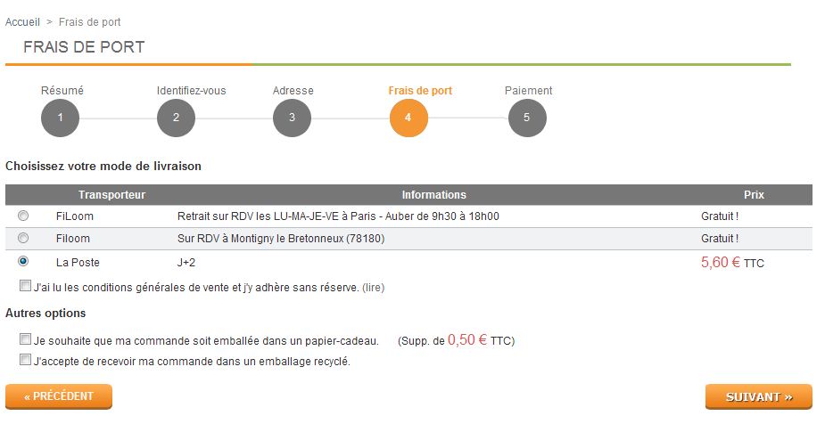

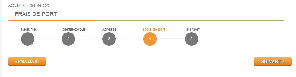

baselunaire Posted June 4, 2012 Share Posted June 4, 2012 Bonjour, J'ai un site de vente de mercerie. Donc du concret. Jusque là tout va bien. Mais je viens d'ajouter un produit à télécharger. Et lorsque mon panier ne contient que ce fichier à payer, lorsque je finalise ma commande, je suis bloquée à la phase "frais de port". En effet pour une raison inconnue, la page est vide et lorsque je clique sur "Suivant" il rafraichit indéfiniment la même page Frais de port. Par contre si je rajoute n'importe quel autre article (non téléchargeable), la page des frais de port apparait normalement. Avez vous une idée de ce qui se passe ?? Merci d'avance de votre aide Ci dessous: 1) phase frais de port avec uniquement un produit à télécharger dans le panier 2) phase frais de port avec produit à télécharger + produit à expédier Link to comment Share on other sites More sharing options...
