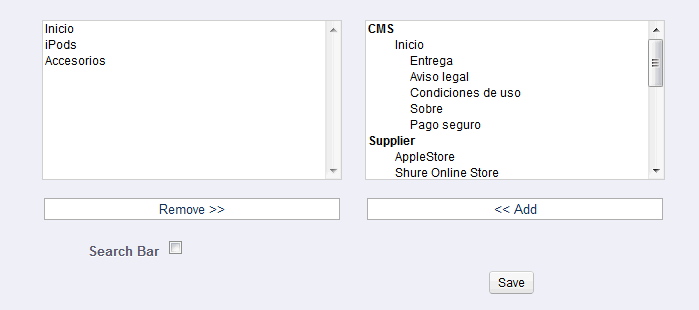

nadie Posted June 4, 2012 Share Posted June 4, 2012 Hola, me gustaria saber lo que tengo que hacer para cambiar varias cosas en mi tienda-catalogo. Como es un catalogo, me sobra el boton del carrito de arriba a la derecha, asi como el boton de login. No me gustaria quitar el boton el verde ya que queda bien integrado en el diseño, cambiarlo por ejemplo en vez de carrito por el boton inicio. Y el boton inicio, me gustaria que pusiera catalogo, donde se cambia? Esta seguramente en la pestaña Módulos, buscar el modulo llamado Top Horizontal Menu pulsas en configurar y tendras algo como en la siguiente pantalla: Hay podrás quitar o colocar enlaces a tu antojo del menú. Link to comment Share on other sites More sharing options...

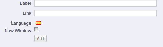

victorg Posted June 13, 2012 Author Share Posted June 13, 2012 Hola, el boton de inicio esta en el modulo top horizontal como dijiste, el tema es que no se como crear un boton nuevo y no se la ruta del enlace para que me salga el menu desplegable. Si crease uno nuevo, borrando el que hay estaria solucionado. Gracias. Link to comment Share on other sites More sharing options...
nadie Posted June 13, 2012 Share Posted June 13, 2012 Hola, el boton de inicio esta en el modulo top horizontal como dijiste, el tema es que no se como crear un boton nuevo y no se la ruta del enlace para que me salga el menu desplegable. Si crease uno nuevo, borrando el que hay estaria solucionado. Gracias. Arriba te dije como se creaba. Link to comment Share on other sites More sharing options...
victorg Posted June 13, 2012 Author Share Posted June 13, 2012 Si, pero que link hay que ponerle? Link to comment Share on other sites More sharing options...
nadie Posted June 13, 2012 Share Posted June 13, 2012 Si, pero que link hay que ponerle? Cuando pulsabas en inicio, donde te llevaba antes a la home o a otro sitio? Link to comment Share on other sites More sharing options...
victorg Posted June 13, 2012 Author Share Posted June 13, 2012 (edited) Cuando pulsas en inicio te lleva a la home, pero si te colocas encima se despliega el menu, el tema es que ponga en el boton menu, o catalogo en vez de inicio. Enlace a mi pagina. Edited June 13, 2012 by victorg (see edit history) Link to comment Share on other sites More sharing options...
