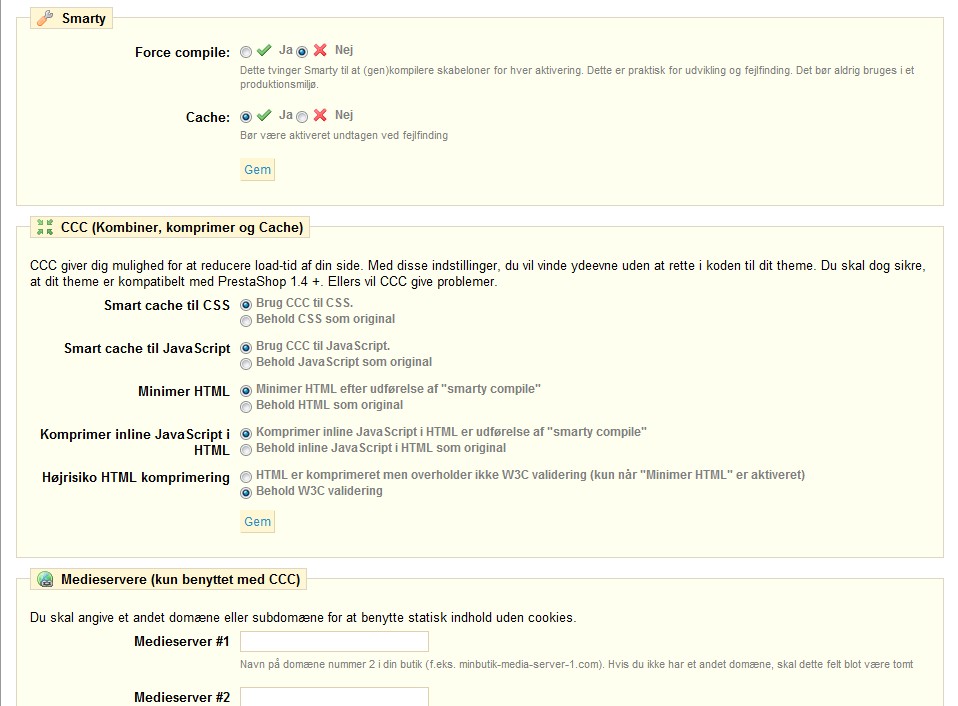

jombo66 Posted June 1, 2012 Share Posted June 1, 2012 Jeg har siddet og læst her i forumet og kan ikke rigtig blive klog på om man kan bruge de 2 funktioner man finder under: Bagkontor > Opsætning > Performance.... Smarty og CCC, når man ligger på en pro hotel ved Meebox.. Håber der er nogen af jer, som har jeres prestashop liggende ved dem.. som ved om jeg kan slå det til eller ej... Med de bedste ønsker om en forsat god dag.. Newbie Jesper Link to comment Share on other sites More sharing options...
pbo Posted June 3, 2012 Share Posted June 3, 2012 (edited) Hej Jeg bruger Meebox og også CCC og Smarty Compile og det virker fint. Jeg har dog på et tidspunkt oplevet lidt problemer med designet under produkt-visningen, men det fungerer fint nu. Se evt. på www.glasogkunst.dk Edited June 3, 2012 by pbo (see edit history) Link to comment Share on other sites More sharing options...

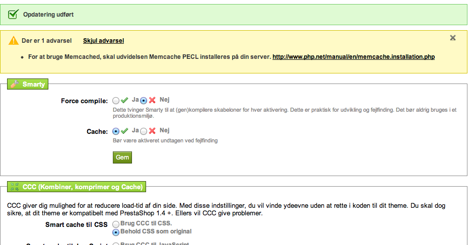

jombo66 Posted June 3, 2012 Author Share Posted June 3, 2012 Når jeg slår mit til får jeg den advarsel: For at bruge Memcached, skal udvidelsen Memcache PECL installeres på din server. http://www.php.net/manual/en/memcache.installation.php og det er jeg ikke helt tryk ved... Link to comment Share on other sites More sharing options...
pbo Posted June 3, 2012 Share Posted June 3, 2012 Hej, Nej, du kan ikke bruge Memcached hos Meebox. Det er ikke installeret, og de siger selv, at de har et andet system, der virker bedre! Jeg har slået cache til under "Smarty", men slået fra under "Caching" nederst på siden, det fungerer udmærket. Link to comment Share on other sites More sharing options...
jombo66 Posted June 3, 2012 Author Share Posted June 3, 2012 Selv om jeg gør som du skriver får jeg advarselen.. :-( bruger PS 1.4.8.5.. hva version bruger du ?? Link to comment Share on other sites More sharing options...
pbo Posted June 4, 2012 Share Posted June 4, 2012 Jeg har også advarslen og bruger 1.4.6.2, men jeg tror den bliver stående, indtil memcached er installeret, for at gøre opmærksom på, at det skal installeres før memcached kan bruges Link to comment Share on other sites More sharing options...
