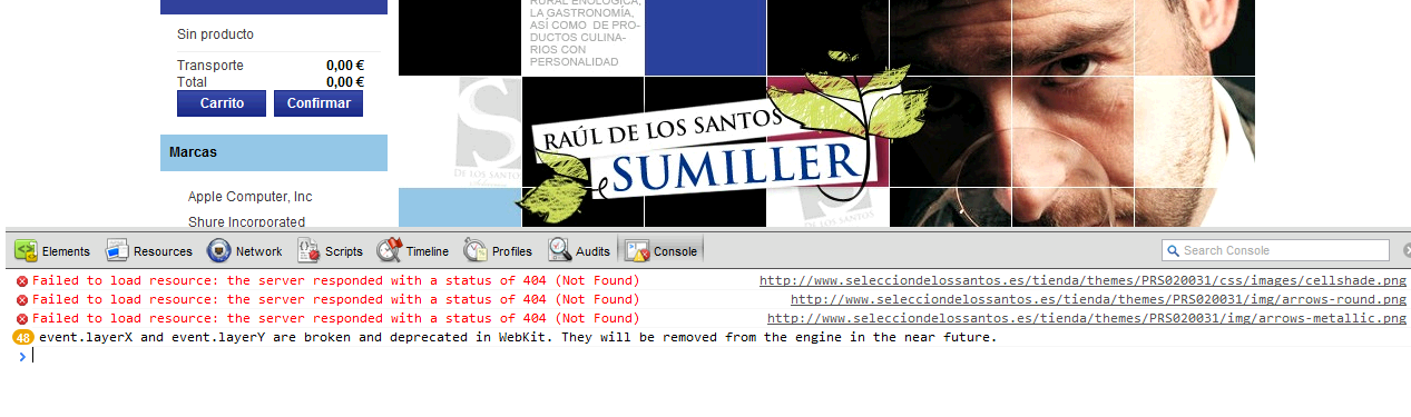

roob1985 Posted May 31, 2012 Author Share Posted May 31, 2012 Ahora si funciona, lo que pasa es que las imagenes de los arrows no se ven... Que el slider funciona?a mí no Link to comment Share on other sites More sharing options...
nadie Posted May 31, 2012 Share Posted May 31, 2012 Ahora sale esto en los errores: Vamos que da error 404 por que no localiza las flechitas, vamos que las busca en un directorio donde no estan Link to comment Share on other sites More sharing options...
nadie Posted May 31, 2012 Share Posted May 31, 2012 Prueba subir las imagenes, que indique en la imagen de arriba en los directorios que indica el error, quizás estén dentro de la carpeta modules actualmente. Link to comment Share on other sites More sharing options...
roob1985 Posted May 31, 2012 Author Share Posted May 31, 2012 Fijate en la captura, veras que el slider funciona si clickeas en las zonas verdes que te he marcado. Como te decia las imagenes a las que apunta el css no se encuentran. Saludos vale, voy a ver, si puedo cambiar la ruta de busqued de las flechas, aún así, el auto-play está activado, y no se mueven solas no? gracias a los dos! Link to comment Share on other sites More sharing options...
roob1985 Posted May 31, 2012 Author Share Posted May 31, 2012 No hay que darle a la flecha... puedes probar a darle un valor false a startStopped. Otra cosa, no se si podras darle más delay entre cada imagen. Ahora tienes 1000ms. En caso de que no puedas darle un valor mayor desde la configuración del modulo, tendrias que editar el js... <script type="text/javascript"> // DOM Ready // Set up Sliders // ************** $(function(){ $('#slider').anythingSlider({ startStopped : 'true', // If autoPlay is on, this can force it to start stopped width : '773', // Override the default CSS width height : '299', // Override the default CSS width theme : 'metallic', buildArrows : 'true', autoPlayLocked : 'true', // If true, user changing slides will not stop the slideshow AQUI SUBE EL VALOR ------> delay : '1000', // Delay between 2 slides in micro seconds onSlideComplete : function(slider){ // alert('Welcome to Slide #' + slider.currentPage); } }); }); </script> Ponlo a 5000 o 6000. Saludos Le he puesto 5000, estoy probando lo de las flechas y el auto play Link to comment Share on other sites More sharing options...
