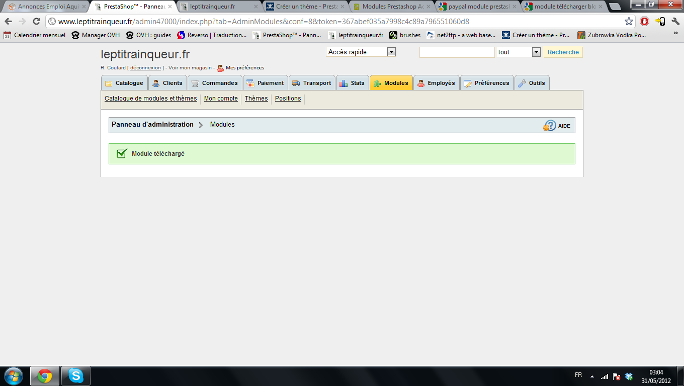

leptitrainqueur Posted May 31, 2012 Share Posted May 31, 2012 Slt tous et à toute. après plusieurs essaye j'en arrive tjr au même point!! je n'arrive pas à installer paypal... helps svp!!^^ Link to comment Share on other sites More sharing options...

leptitrainqueur Posted June 1, 2012 Author Share Posted June 1, 2012 en fait c'est le module paypal qui est beugué. j'ai eu le sav de prestashop est on m'as donné le nouveau module paypal.zip Link to comment Share on other sites More sharing options...
