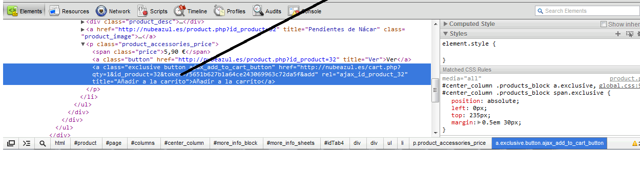

shacker Posted May 31, 2012 Share Posted May 31, 2012 al inspeccionar el sitio con chrome, el boton no se ve. es raro, a menos que tenga activado lo de modo tienda y el resto de los botones no tenga la exepcion, entonces deberia poner esto <a class="exclusive button ajax_add_to_cart_button" href="{$link->getPageLink('cart.php')}?qty=1&id_product={$accessory.id_product|intval}&token={$static_token}&add" rel="ajax_id_product_{$accessory.id_product|intval}" title="{l s='Add to cart'}">{l s='Add to cart'}</a> {else} <span class="exclusive">{l s='Add to cart'}</span> <span class="availability">{if (isset($accessory.quantity_all_versions) && $accessory.quantity_all_versions > 0)}{l s='Product available with different options'}{else}{l s='Out of stock'}{/if}</span> Link to comment Share on other sites More sharing options...
nadie Posted May 31, 2012 Share Posted May 31, 2012 al inspeccionar el sitio con chrome, el boton no se ve. es raro, a menos que tenga activado lo de modo tienda y el resto de los botones no tenga la exepcion, entonces deberia poner esto <a class="exclusive button ajax_add_to_cart_button" href="{$link->getPageLink('cart.php')}?qty=1&id_product={$accessory.id_product|intval}&token={$static_token}&add" rel="ajax_id_product_{$accessory.id_product|intval}" title="{l s='Add to cart'}">{l s='Add to cart'}</a> {else} <span class="exclusive">{l s='Add to cart'}</span> <span class="availability">{if (isset($accessory.quantity_all_versions) && $accessory.quantity_all_versions > 0)}{l s='Product available with different options'}{else}{l s='Out of stock'}{/if}</span> Shacker el botón aparece en chrome al inpesccionar el elemento, es mas he probado esa misma plantilla en mi equipo, cogiendo el product.tpl de la plantilla por defecto y sustiyendolo por el de la plantilla El boton, si lo inspecciones. Mira como si esta: Link to comment Share on other sites More sharing options...
shacker Posted May 31, 2012 Share Posted May 31, 2012 ya lo encontre, el problrma es del global.css en esta linea #center_column .products_block a.button{ quita el display:none y aparecera. Link to comment Share on other sites More sharing options...
nadie Posted May 31, 2012 Share Posted May 31, 2012 Por si te confundes al encontrar la opción que comenta shacker, debes editar el fichero: themes/tu-plantilla/css/global.css Buscar esta linea: #center_column .products_block a.button { display: none; } Y dejarla asi: #center_column .products_block a.button { display: block; } Link to comment Share on other sites More sharing options...
