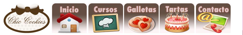

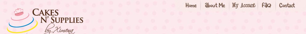

7y7 Posted May 30, 2012 Share Posted May 30, 2012 Hola buenas tardes, me gustaría poner un menú, ya fuera creado por mi con código HTML, o con algún módulo que ya esté hecho, para poner un menú al lado del logo en la cabecera. adjunto dos capturas de dos webs, donde se ve lo que me gustaría hacer, por si alguien me podría echar una mano y orientarme a como poder hacerlo, ya que estuve buscando y no encontré nada. Un saludo, muchas gracias. Link to comment Share on other sites More sharing options...
nadie Posted May 30, 2012 Share Posted May 30, 2012 Hola buenas tardes, me gustaría poner un menú, ya fuera creado por mi con código HTML, o con algún módulo que ya esté hecho, para poner un menú al lado del logo en la cabecera. adjunto dos capturas de dos webs, donde se ve lo que me gustaría hacer, por si alguien me podría echar una mano y orientarme a como poder hacerlo, ya que estuve buscando y no encontré nada. Un saludo, muchas gracias. Como menú base podrías utilizar este: https://github.com/jbreux/jbx_menu/downloads pero no va mas de ser un menú configurable. En tu caso es cuestión de editar el tpl del modulo y adaptarlo gráficamente. Por lo que por veo, es una imagen con un enlace, no tiene nada mas.. Link to comment Share on other sites More sharing options...
7y7 Posted May 30, 2012 Author Share Posted May 30, 2012 (edited) Hola, muchas gracias por contestar, y para colocarlo con código html, tengo que modificar el archivo .tpl o puedo ponerlo con un bloque html? No sé si me he explicado bien. Cual sería la zona exacta más o menos, para que quedara como en las capturas que adjunto en el primer post? Muchas gracias, un saludo. Edited May 30, 2012 by gmp7 (see edit history) Link to comment Share on other sites More sharing options...
shacker Posted May 31, 2012 Share Posted May 31, 2012 puedes crearlo en el header.tml, justo en {HOOK_TOP} antes o despues. Solo ten en cuenta poner las imagenes en la carpeta IMG de tu template y llamarlas asi <img src="{$img_dir}nombreimagen.jpg"/> Link to comment Share on other sites More sharing options...
