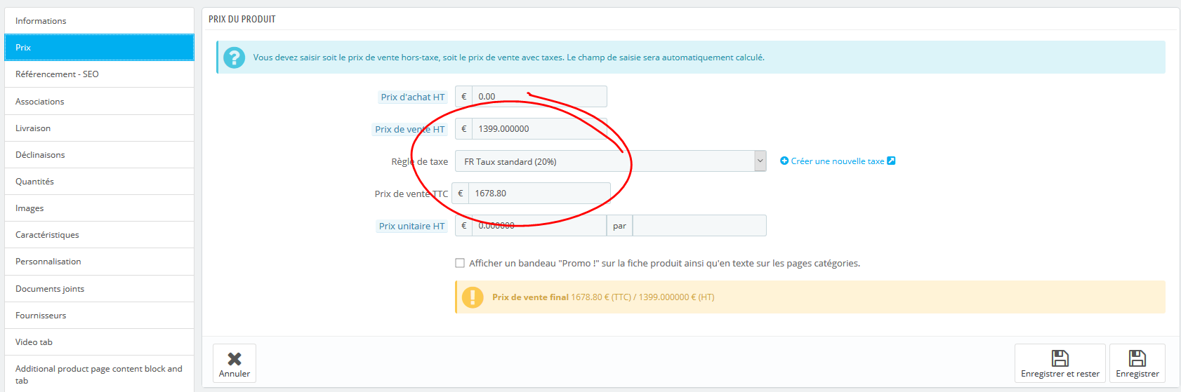

BabaOrhum Posted April 17, 2019 Share Posted April 17, 2019 Ne pas oublier également de tag ses produits avec la règle de TVA ! J'ai trouvé !Pouce vert si ça vous a aidé ! Perso j'ai cherché pendant des jours, avec une boutique bien configurée avant de voir que ça venait de là... Link to comment Share on other sites More sharing options...
