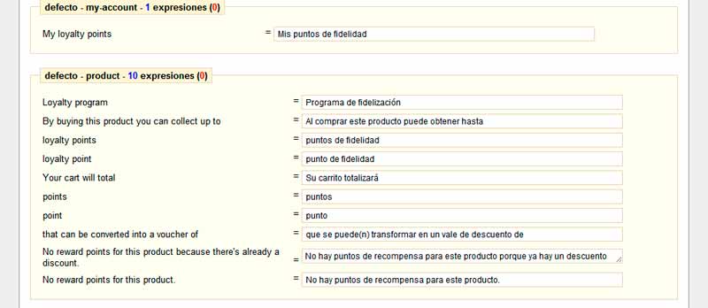

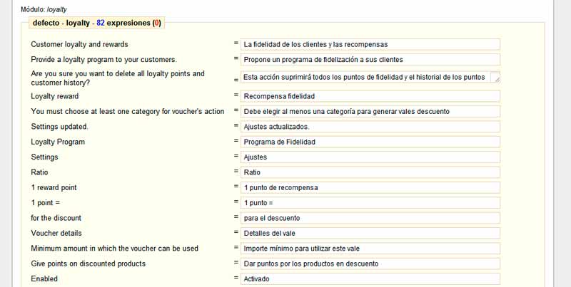

bnswop Posted May 29, 2012 Author Share Posted May 29, 2012 Prueba en el menú Herramientas -> Traducciones, y elige en el desplegable "Módulos". Ahí están los textos para traducir este módulo. Gracias Juan Carlos, el problema "precisamente" reside en que ahí en la traducción de módulos está traducido, pero esta traducción no se refleja en en la parte que ven los clientes. ¿alguna sugerencia? Link to comment Share on other sites More sharing options...
jotacee Posted May 29, 2012 Share Posted May 29, 2012 Eso es curioso... si descartamos temas de caché y similar, solo se me ocurre revisar los archivos de idioma instalados. ¿Podrías enviarnos capturas de la parte traducida, de la página de módulos? También la URL de la tienda, si está visible públicamente. Link to comment Share on other sites More sharing options...

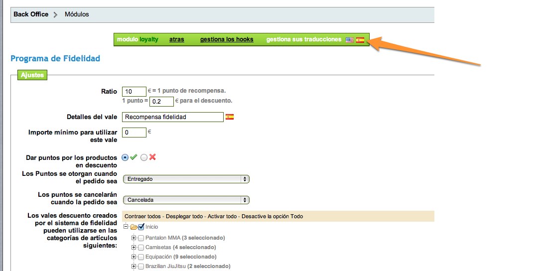

jotacee Posted May 29, 2012 Share Posted May 29, 2012 (bonita tienda, felicidades) Dentro del módulo, haz clic en la banderita para el idioma español (adjunto), y ahí debería salirte la lista de textos. Si las casillas de la derecha están en blanco, aparecerán los textos en inglés. Si este no es el problema, la solución del informático quizá funcione: desinstalar e instalar el módulo. Y si aun así no hay forma, siempre puedes contar con cualquiera de las agencias que damos soporte en el foro. Link to comment Share on other sites More sharing options...
