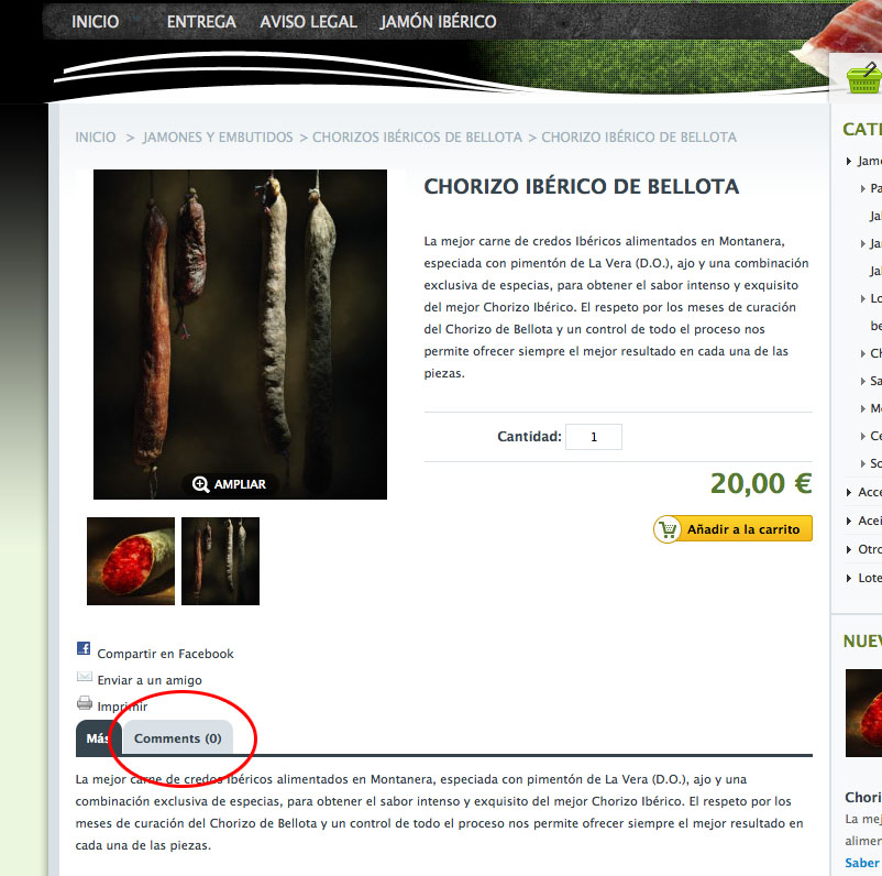

tamaron Posted May 28, 2012 Share Posted May 28, 2012 Hola, Estoy intentando encontrar dónde puedo traducir la pestaña "comments" que aparece dentro de la ficha del producto. He buscado en la parte de traducción de módulos pero nada... Link to comment Share on other sites More sharing options...
nadie Posted May 28, 2012 Share Posted May 28, 2012 Hola, Estoy intentando encontrar dónde puedo traducir la pestaña "comments" que aparece dentro de la ficha del producto. He buscado en la parte de traducción de módulos pero nada... Debería estar en traducción de los módulos, le has dado a desplegar todas las traducciones? Link to comment Share on other sites More sharing options...
tamaron Posted May 28, 2012 Author Share Posted May 28, 2012 Hola nadie, Pues si, están todos desplegados en la opcion de modulos instalados, pero los campos con "comments" ya están traducidos y nada, pero me da a mí que no es ahí. Buscando por ejemplo, (en otro producto), la pestaña "ficha técnica", éstas palabras no aparecen en la parte de traducción, así que supongo que estarán hardcoded en algun módulo, el problema es que no sé que módulo es. Link to comment Share on other sites More sharing options...

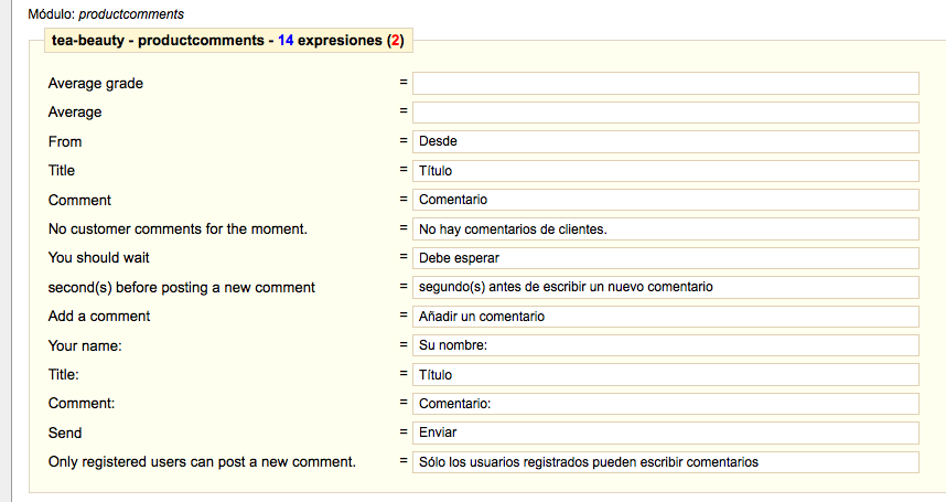

tamaron Posted May 28, 2012 Author Share Posted May 28, 2012 (edited) Gracias por la info, aunque no te acabo de entender bien... He visto esto: <li><a href="#idTab5" class="idTabHrefShort">{l s='Comments' mod='productcomments'} ({$nbComments})</a></li> He comprobado que efectivamente ése es el módulo en cuestión. Pero si lo cambio a mano, perderé la posibilidad de tenerlo en inglés. Como ves, los campos "comment" y "comment:" están traducidos. Edited May 28, 2012 by tamaron (see edit history) Link to comment Share on other sites More sharing options...
nadie Posted May 28, 2012 Share Posted May 28, 2012 Gracias por la info, aunque no te acabo de entender bien... He visto esto: <li><a href="#idTab5" class="idTabHrefShort">{l s='Comments' mod='productcomments'} ({$nbComments})</a></li> He comprobado que efectivamente ése es el módulo en cuestión. Pero si lo cambio a mano, perderé la posibilidad de tenerlo en inglés. Como ves, los campos "comment" y "comment:" están traducidos. Date cuenta que el campo es "Comments" y no "Comment" y en esa imagen no dice nada de "Comments" Link to comment Share on other sites More sharing options...

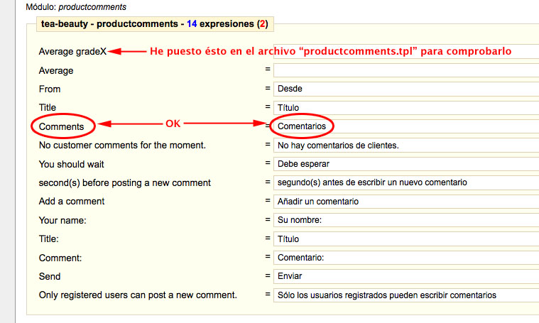

tamaron Posted May 28, 2012 Author Share Posted May 28, 2012 Gracias, He conseguido editar el "productcomments.tpl" de la carpeta "modules" de la plantilla y he visto que en vez de comments ponía comment, lo he cambiado y ahora me sale el campo correcto en la traducción (o sea comments), peeeero sigue sin mostrar el cambio. He visto que dreamweaver me dice que hay un error (javascript) en ésta línea del "productcomments.tpl", he revisado las aperturas y cierres y creo que están bien: $(function(){literal}[spam-filter]/literal} $('input[@type=radio].star').rating(); {literal[spam-filter]{/literal}); Link to comment Share on other sites More sharing options...
nadie Posted May 28, 2012 Share Posted May 28, 2012 Gracias, He conseguido editar el "productcomments.tpl" de la carpeta "modules" de la plantilla y he visto que en vez de comments ponía comment, lo he cambiado y ahora me sale el campo correcto en la traducción (o sea comments), peeeero sigue sin mostrar el cambio. Supongo que despues de cambiar el fichero*.tpl has forzado compilación no? De todos modos "El comments" de la pestaña normalmente se traduce un bloque mas abajo del que estas. Link to comment Share on other sites More sharing options...
tamaron Posted May 28, 2012 Author Share Posted May 28, 2012 Si, he forzado compilacion y he deshabilitado la caché. Que bloque es ése??? Link to comment Share on other sites More sharing options...
nadie Posted May 28, 2012 Share Posted May 28, 2012 Si, he forzado compilacion y he deshabilitado la caché. Que bloque es ése??? A ver pero si desplegas todas las traducciones, y en el buscador del navegador interno busca comments, lo encontraras mas facil.. Link to comment Share on other sites More sharing options...
tamaron Posted May 28, 2012 Author Share Posted May 28, 2012 Lo sé, es lo que he hecho desde el principio, pero había una discrepancia entre comments y comment, además todos ésos campos están traducidos. Creo que puede ser un error del archivo .tpl de la plantilla. Link to comment Share on other sites More sharing options...
