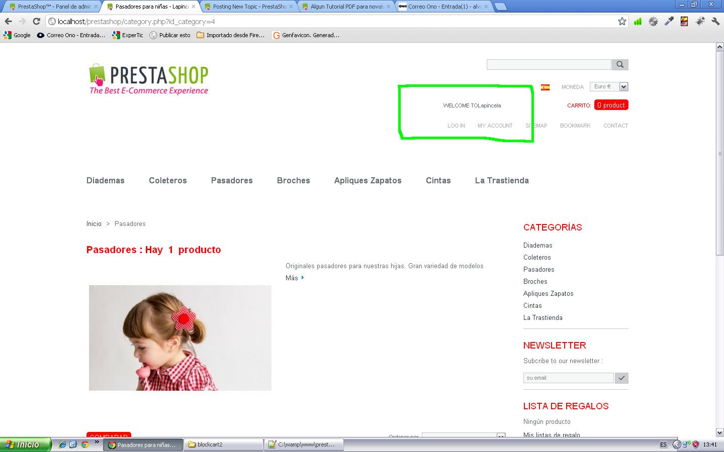

Alvaroke Posted May 28, 2012 Share Posted May 28, 2012 (edited) Hola a todos, Estoy modificando una plantilla que he comprado, y me encuentro con un texto en inglés de "welcome to elnombredemitienda". Este texto no es modificable en herramientas/traducciones. Al abrir mi tienda en el navegador y ejecutar el FIREBUG veo que en el código html aparece la frase que quiero traducir. ¿Donde puedo localizar este código html? para poder editarlo con notepad++ y cambiar el texto al español. Gracias. Edited May 28, 2012 by Alvaroke (see edit history) Link to comment Share on other sites More sharing options...

nadie Posted May 28, 2012 Share Posted May 28, 2012 Perdón si quieres que no aparezca el nombre de la tienda en tu caso tienes que editar en tu caso, el fichero themes/light/modules/blockuserinfo/blockuserinfo.tpl Busca la siguiente linea: <p class="welcome right">{l s='WELCOME TO' mod='blockuserinfo'}{$shop_name}{if $logged}, {$cookie->customer_lastname}{/if}</p> Donde dice {$shop_name} es el nombre de la tienda. Lo de WELCOME TO, si lo que puedes cambiar donde te dije anteriormente en las traducciones de los módulos.. Link to comment Share on other sites More sharing options...

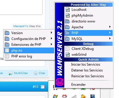

MercadiYo Posted June 2, 2012 Share Posted June 2, 2012 Gracias nadie, al final he entendido que el archivo php.ini se situa en /Wamp y no en /prestashop, asi que me funcciona muy bien para mi instalacion en local. Entiendo que para mi tienda en la web, no puedo hacer esta modificacion solo, tengo que hablar con mi alojamiento. Gracias por el apoyo rapido, seguro que volveremos a hablar en el futuro (ademas que estoy en Murcia tambien...). Saludos Link to comment Share on other sites More sharing options...
nadie Posted June 2, 2012 Share Posted June 2, 2012 Gracias nadie, al final he entendido que el archivo php.ini se situa en /Wamp y no en /prestashop, asi que me funcciona muy bien para mi instalacion en local. Entiendo que para mi tienda en la web, no puedo hacer esta modificacion solo, tengo que hablar con mi alojamiento. Gracias por el apoyo rapido, seguro que volveremos a hablar en el futuro (ademas que estoy en Murcia tambien...). Saludos Ah, como no dijistes que estabas en local, creía que andabas en uno de planes de alojamientos compartidos de algún hosting. PD: De que parte de Murcia eres? Un Saludo Link to comment Share on other sites More sharing options...
nadie Posted June 2, 2012 Share Posted June 2, 2012 Ah por cierto, si estas local tal comentabas y con Wamp desde el mismo menú puedes acceder al php.ini. (Si necesidad de ir al directorio directamente) 1 Link to comment Share on other sites More sharing options...
