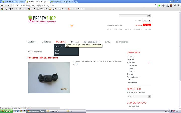

Alvaroke Posted May 27, 2012 Share Posted May 27, 2012 (edited) Hola a todos, Estoy configurando mi tienda en modo local y una vez la tenga terminada subirla al servidor. He creado diferentes categorias (diademas, pasadores, coleteros) y dentro de cada una de ellas otras subcategorias (lazo, caramelo, gato...). La cuestion es que me gustaria que cuando alguien pinche por ejemplo en pasadores le cargue una pagina donde aparezcan las diferentes subcategorias (lazo, caramelo, gato) y a continuación poder elegir la deseada para que en otra pagina ya muestre solo los productos concretos. Actualmente cuando pincho en pasadores me dice que no existe ningun producto, en cambio si en el menu pincho directamente en pasadores-gato, ya si que me aparecen los productos dentro de esa categoria... ¿Donde puedo configurar este aspecto? ¿Es cosa de la plantilla o de prestashop? Estoy trabajando con la plantilla "light" certificada por prestashop. Edited May 29, 2012 by Alvaroke (see edit history) Link to comment Share on other sites More sharing options...
nadie Posted May 27, 2012 Share Posted May 27, 2012 Hola a todos, Estoy configurando mi tienda en modo local y una vez la tenga terminada subirla al servidor. He creado diferentes categorias (diademas, pasadores, coleteros) y dentro de cada una de ellas otras subcategorias (lazo, caramelo, gato...). La cuestion es que me gustaria que cuando alguien pinche por ejemplo en pasadores le cargue una pagina donde aparezcan las diferentes subcategorias (lazo, caramelo, gato) y a continuación poder elegir la deseada para que en otra pagina ya muestre solo los productos concretos. Actualmente cuando pincho en pasadores me dice que no existe ningun producto, en cambio si en el menu pincho directamente en pasadores-gato, ya si que me aparecen los productos dentro de esa categoria... ¿Donde puedo configurar este aspecto? A ver.. que me termine de enterar. Tienes una categoría General, dentro de esa categoría tienes 3 subcategorías. Y dentro de esas 3 subcategorías tienes los productos insertados. Y comentas cuando pinchas en la categoría general, no te salen en el centro las subcategorías correspondientes a esa categoría. Normalmente, cuando pinchas en una categoría, aparecen las subcategorías, y los productos que hayas asignado a esa categoría, que no quiere decir que sean los productos que tengan las subcategorías.. Tienes tu tienda online, para verlo? Link to comment Share on other sites More sharing options...

Alvaroke Posted May 27, 2012 Author Share Posted May 27, 2012 (edited) No tengo la tienda Online. Efectivamente es como has comentado. Por defecto no me aparecen las subcategorias. Por eso no se si es problema de la plantilla, o tengo que activarlo en algun sitio en el back -office. PD: Perdona pero no he sabido borrar el post del foro de instalacion, ya que a posteriori he pensado q estaba mejor en discusion general, sorry. Edited May 27, 2012 by Alvaroke (see edit history) Link to comment Share on other sites More sharing options...

nadie Posted May 29, 2012 Share Posted May 29, 2012 Acabo de enviartelo. Gracias. Ya se que te pasaba, ve al fichero: /themes/light/css/category.css Busca esto: #subcategories { display: none; margin-top: 15px; border-bottom: 1px dashed #C5C4C4; border-top: 1px dashed #C5C4C4; } Y lo dejas asi: #subcategories { display: block; margin-top: 15px; border-bottom: 1px dashed #C5C4C4; border-top: 1px dashed #C5C4C4; } Link to comment Share on other sites More sharing options...
