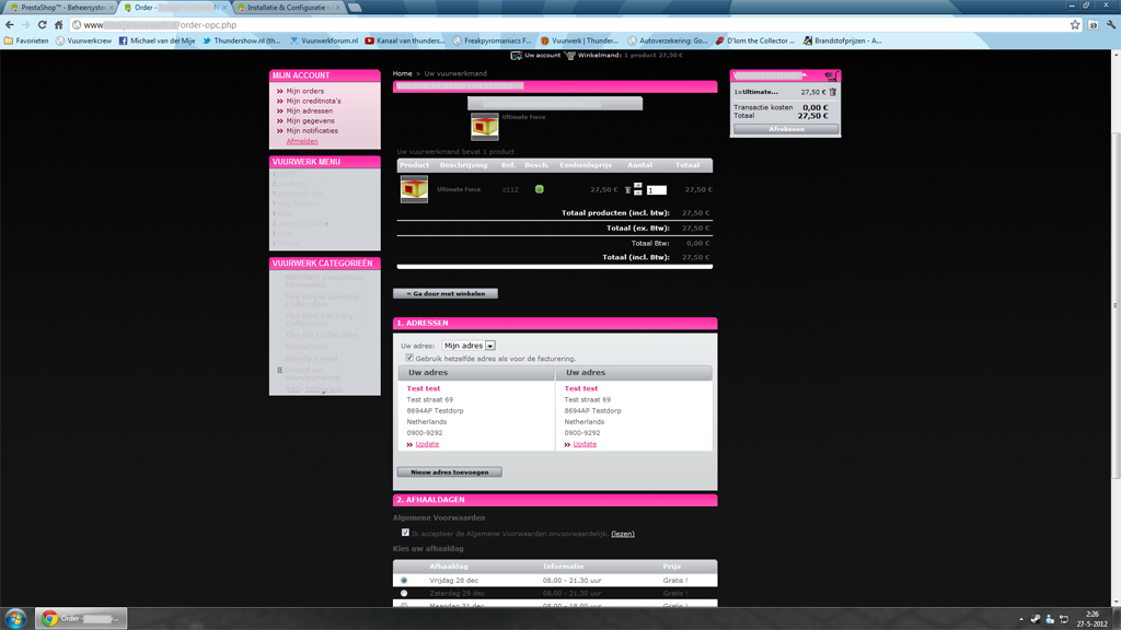

michaeltheone Posted May 27, 2012 Share Posted May 27, 2012 Goedemorgen, Ik ben op moment druk bezig met een webshop van een klant van mij die binnenkort weer online wilt en we zijn laatste aanpassingen aan doorbrengen en op moment loop ik vast op de dubbel adressen punt. als ik een bestelling plaats (ben al ingelogd) en wil afrekenen (we hebben de 5 stappen verandert naar die 1 pagina stap) en daarin staat 2 adressen en dat is overbodig, heb even screenshot bijgevoegd om het wat duidelijker te maken. hoe/waar kan ik de dubbele adres weghalen en de tekst veranderen? graag hoop ik dat iemand mij kan vertellen waar ik dat kan doen. hartelijk bedankt. Link to comment Share on other sites More sharing options...

AKJV Posted May 30, 2012 Share Posted May 30, 2012 Het linkeradres is het afleveradres en de rechter het factuuradres. Maar op je screenshot zie ik dat er 2x "Uw adres" staat. Dat is verwarrend en ik raad dan ook aan die vertalingen aan te passen. Een van de twee adresvelden weghalen lijkt me niet verstandig want dan moet je dit consequent doorvoeren (dus dan ook maar 1 adres optie tijdens registratie) en kunnen klanten geen specifiek aflever/factuur adres opgeven. Maar als je toch maar 1 adres wilt hebben, dan zal je aanpassingen moeten maken in de authentication.tpl en order-opc-new-account.tpl files. Link to comment Share on other sites More sharing options...
