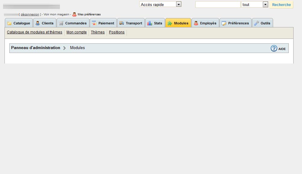

Je l'ai donc désintsallé et ré-installé avec le module présent sur le site officiel de PrestShop. Je choisi une installation en local, indique le chemin du fichier zip et clique sur installer. Et là deuxième problème plus important, ma page module dans le back-office se recharge et reste innaccessible (voir capture d'écran en pièce jointe de ce post). Le haut de la page se charge bien mais le bas reste définitivement vide.

[EDIT]
J'ai trouvé comment afficher les message d'erreurs est voici ce qui s'affiche à présent dans la partie qui ne se charge pas :
Fatal error: Cannot make static method ModuleCore::display() non static in class PayPal in /homez.425/princessx/www/modules/paypal/paypal.php on line 1362
J'ai donc passé la fonction en question en static. Je n'ai plus de problème sur ma page des modules mais en revanche la boutique m'indique toujours qu'il n'y a aucun module de paiement installé :/
